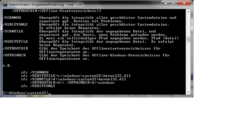

Steffie90 Nachtrag zu: „Win7 Fehlermeldung "Beschädigtes Dateisystem"“
Jetzt konnte ich es über Zubehör, Rechtskliclk auf Eingabeauff. starten undbekam diese Meldung
Was muss ich hier nun eingeben?
DaWindows auf demPC installiert war, ist auch keine original Win7 CD vorhanden, wenn ich diese bräuchte.
Oder gibt es noch eine andere Lösung um den fehlerzu beheben?

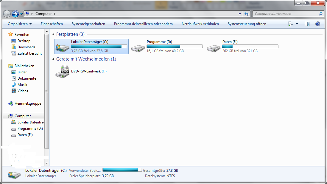

Normalerweisemüsste die Part. "C" 103,7 GB groß sein, so wird es auch unter Acronis angezeigt, D wird mit 40,22 und E mit 321,8 GB angezeigt.
Unter COMPUTER bekomme ich unter "C" jedoch nur ca. 41GB unter "D" und "E" die Größenangaben wie auch unter Acronis angezeigt.
Wo sind die fehlenden ca. 64 GB von "C"???

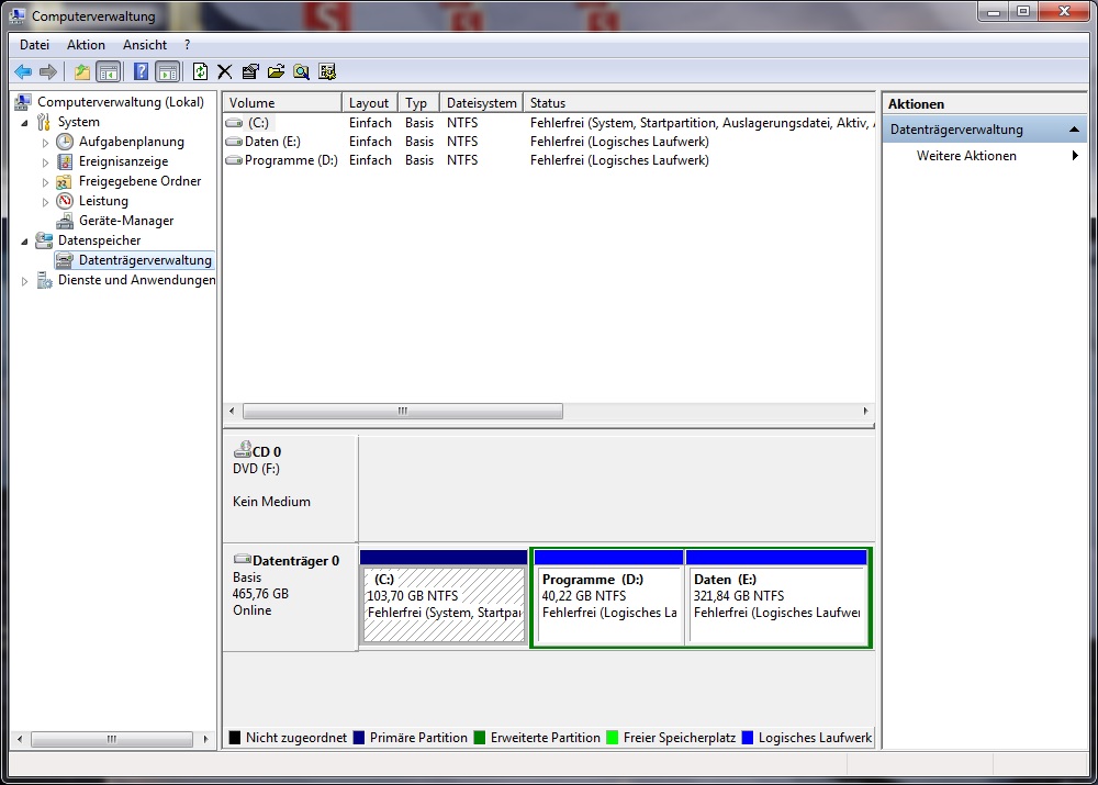

Schaue mal unter Systemsteuerung-Verwaltung-Computerverwaltung-Datenträgerverwaltung!
Dort wirst du weiter unten irgendwo die fehlenden 64 GB finden!
Wahrscheinlich "Nicht zugeordnet"

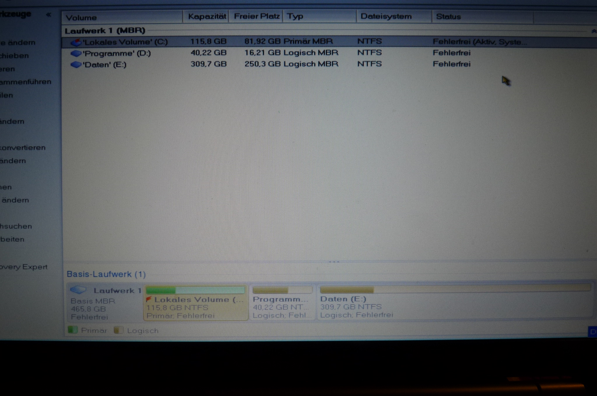

shrek3 Steffie90 „Hallo, Danke hat funktioniert -keine Fehlergefunden. jedoch bringt mich EINES zur Verzweiflung. Normalerweisemüsste die ...“
Stelle einen Screenshot von der Datenträgerverwaltung (siehe luttyy) ein. Ein BIld sagt mehr als 1000 Worte.
Denn ich hatte von Anfang den Verdacht, dass "C" deshalb nicht vergrößert werden kann, weil der freie Speicherplatz nicht unmittelbar neben "C" liegt. Das ist aber unbedingte Voraussetzung für eine Vergrößerung von "C".
Steffie90 shrek3 „Stelle einen Screenshot von der Datenträgerverwaltung siehe luttyy ein. Ein BIld sagt mehr als 1000 Worte. Denn ich hatte ...“
shrek3 Steffie90 „...“
Alles klar, es ist unmöglich, "C" zu vergrößern.
Wenn du dir das Bild genauer anschaust, siehst du "C" dunkelblau umrahmt, während "D" und "E" gemeinsam grün umrandet sind, wobei "D" bzw. "E" oben hellblau gekennzeichnet sind.
Dunkelblau steht für eine Primäre Partition - hellblau für logische Laufwerke, die sich in einer (grün umrandeten) sogenannten "erweiterten Partition" befinden.
Um "C" zu vergrößern, müsstest du im ersten Schritt erst "D" und "E" löschen, so dass eine leerer, grün umrandeter Bereich übrigbleibt. Dann müsstest du auch diesen grünen Bereich löschen.
Erst dann könntest du "C" vergrößern.
Unter COMPUTER bekomme ich unter "C" jedoch nur ca. 41GB unter "D" und "E" die Größenangaben wie auch unter Acronis angezeigt. Wo sind die fehlenden ca. 64 GB von "C"???
Wie du sehen kannst, wird dir in der Datenträgerverwaltung (dein erstes Bild) bei "C" eine Gesamtgröße von 103,70 GB angezeigt, während im darunterliegenden zweiten Bild "C" in der Tat nur 41 GB Gesamtgröße angezeigt werden.
Das ist natürlich alles andere als normal.
Ich will ja nicht unken, aber ich schließe nicht aus, dass dies eine Folge von Acronis Disk Director ist. Generell bin ich kein Freund von unterschiedlichen Partitionierungstools, sondern richte die Partitionen ausschließlich mit windowseigenen Mitteln ein. Mit Fremdtools handelt man sich eher Probleme ein.
Wie du das ohne Neuinstallation (inkl. Neupartitionierung!) beheben kannst, weiß ich nicht. Es ist sogar gut möglich, dass es nur ein "Anzeigefehler" ist und nichts passiert, wenn du "C" weiter mit Daten auffüllst.
In diesem Partitionierungsstadium würde ich aber unbedingt die Finger vom Direktor lassen!

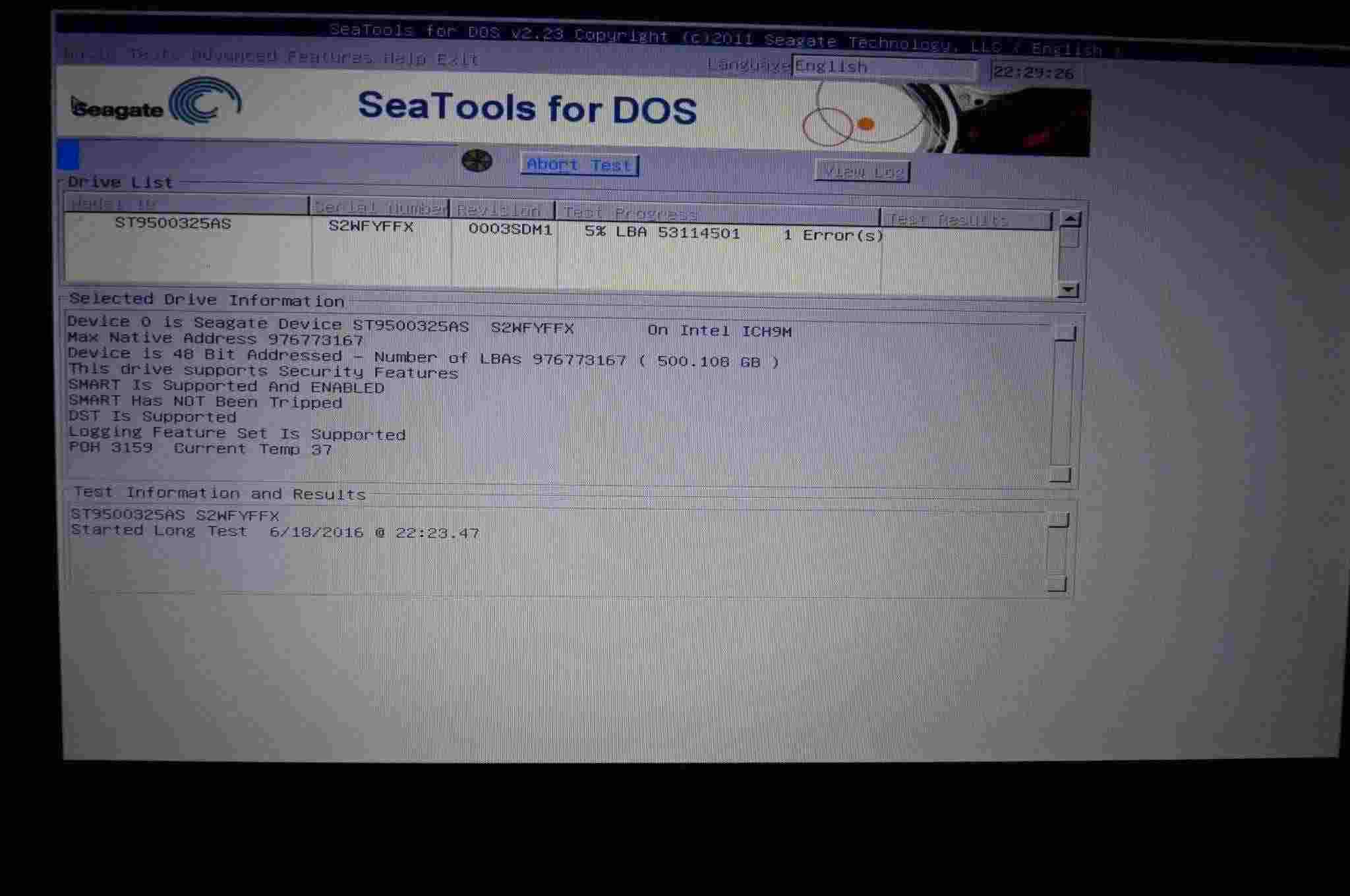

shrek3 Steffie90 „Hallo, was ich nun festgestellt habe ist die Tatsache, dass auch D und E Fehlangaben macht gegenüber der Anzeige unter ...“

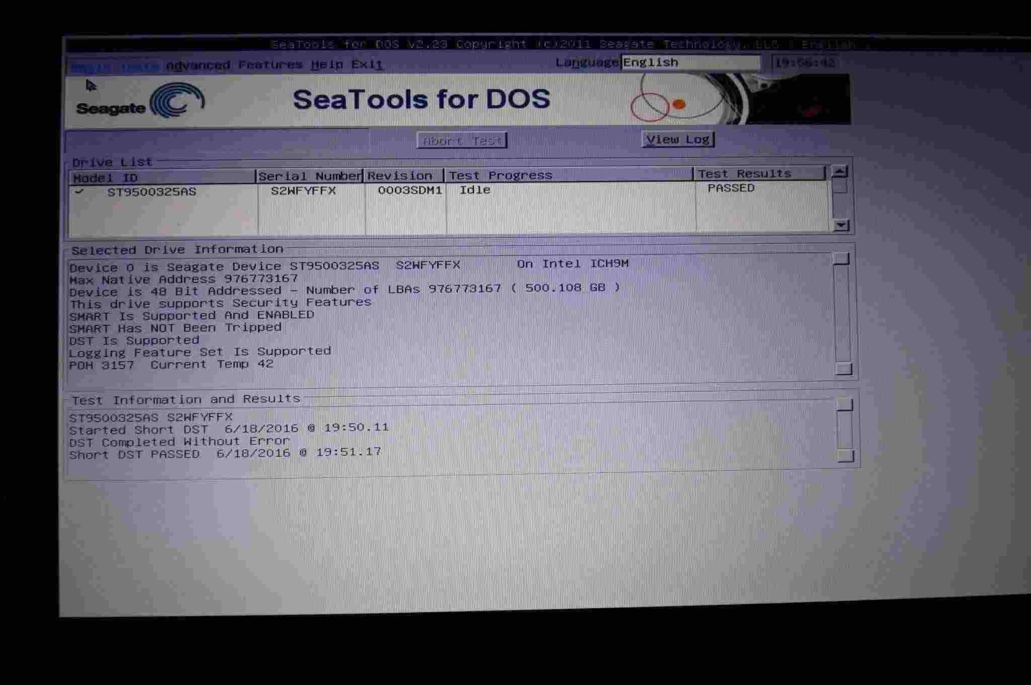

Bevor sich überhaupt die Frage ans Neuaufsetzen stellt, müsste erst geklärt werden, ob die Festplatte im Begriff ist, den Geist aufzugeben.
Sonst wirst du ähnliche Probleme sehr schnell wieder haben.
Direktdownload von Seatools
Anschließend per Rechtsklick -> "Datenträgerabbild brennen" auf CD brennen.
Dann Rechner neu starten und von CD booten.
Nach dem Booten oben links in der Menüleiste unter "Basic Tests" den "Short Test" auswählen. Sollte dieser schon scheitern, kannst du die Festplatte wegschmeißen.
Läuft er aber fehlerlos durch, heißt das auf gar keinen Fall, dass die Festplatte okay ist!
Entwarnung kann man dann erst geben, nachdem man den "Long Test" gemacht hat.

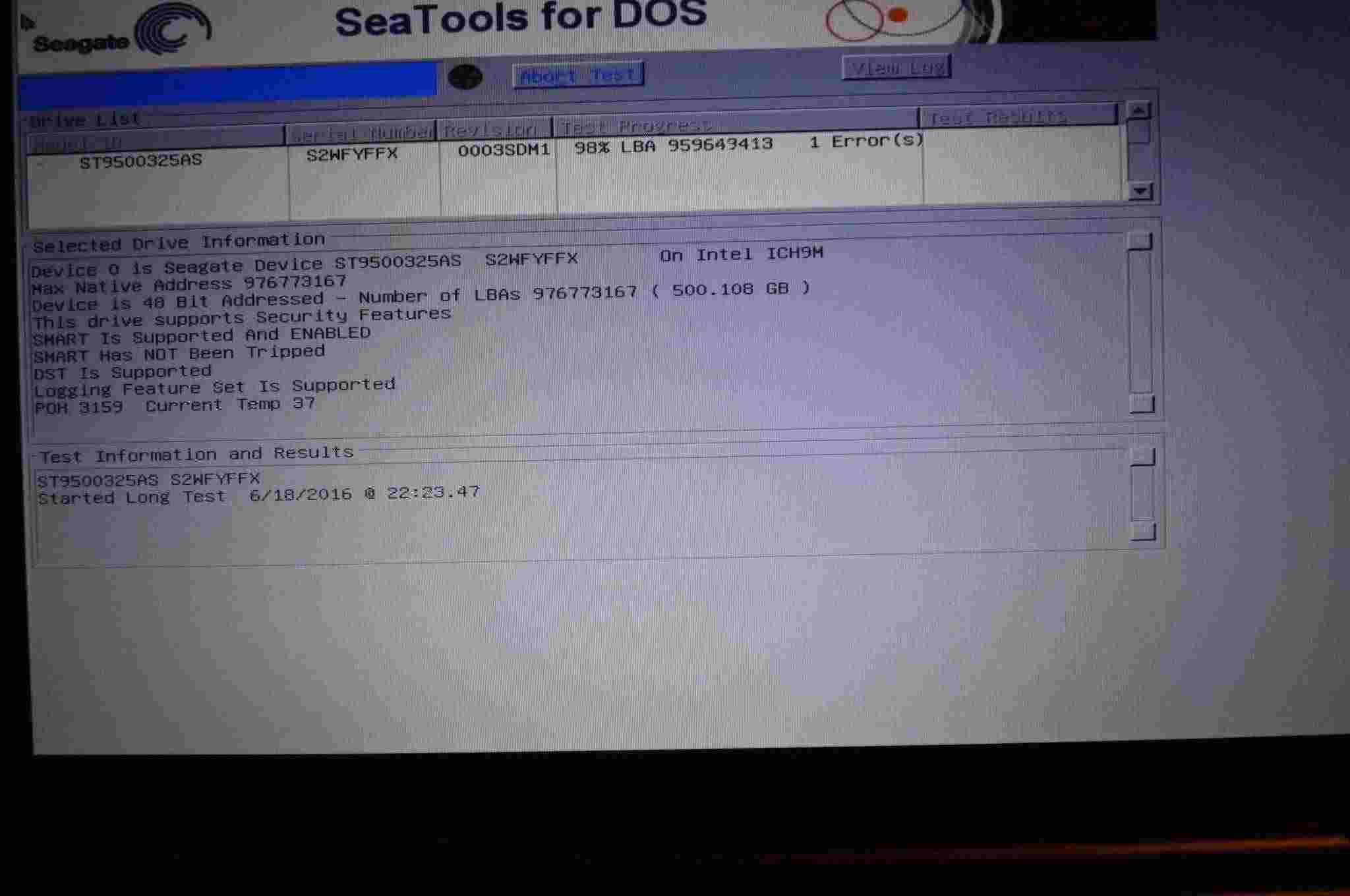

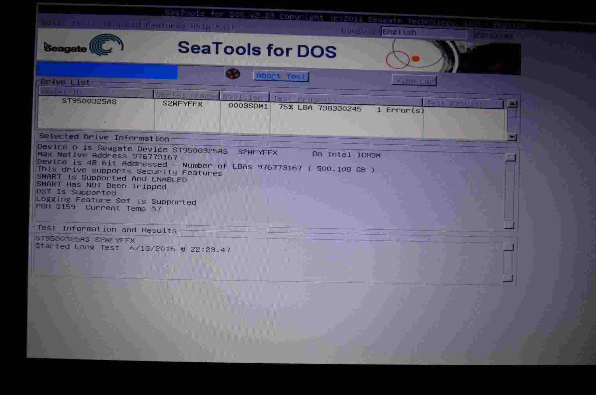

Steffie90 shrek3 „Das Zurückspielen deiner Sicherungen wird wahrscheinlich in einem Crash enden. Ausnahme: Wenn du zuvor alle Partitionen ...“

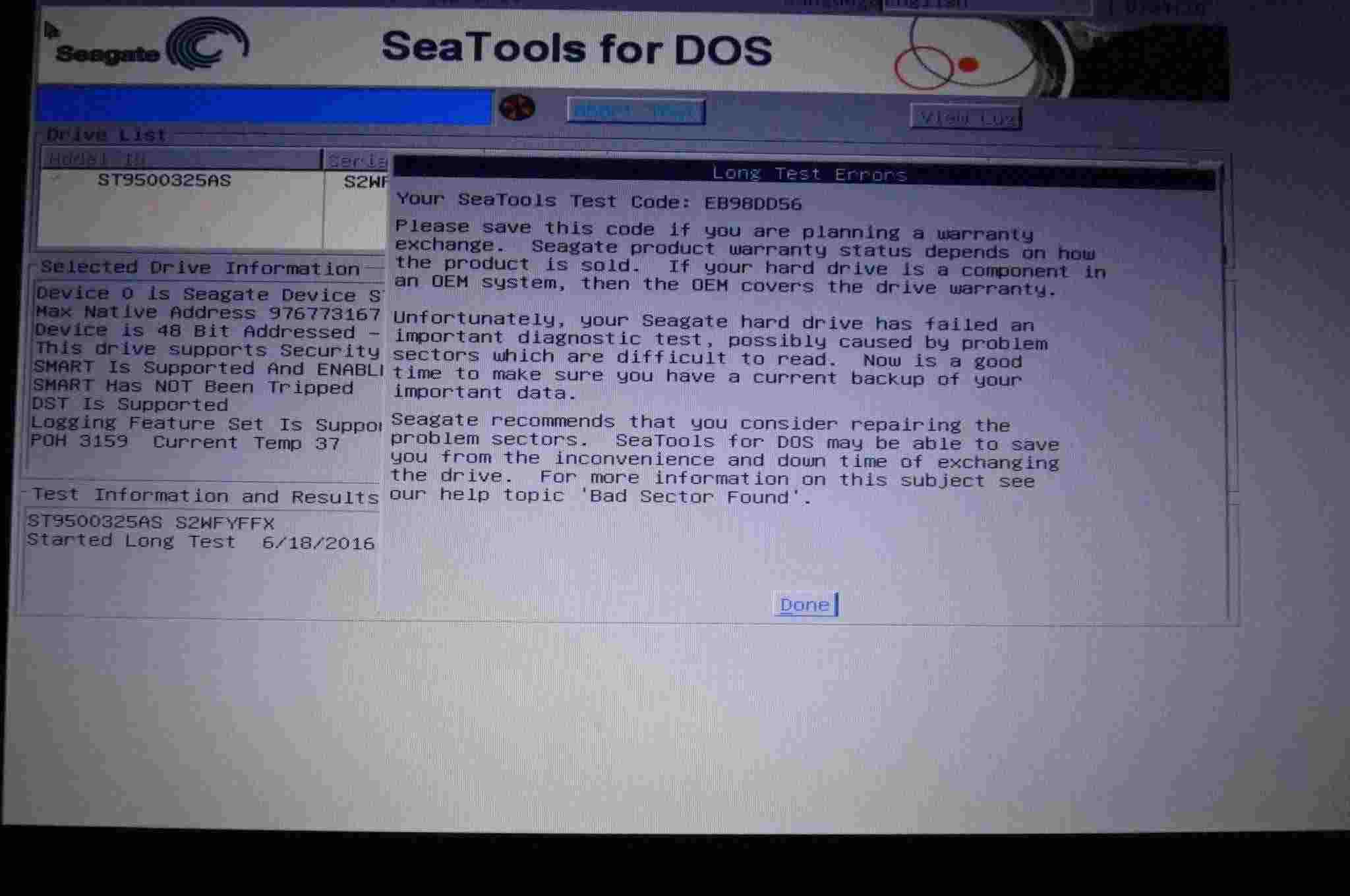

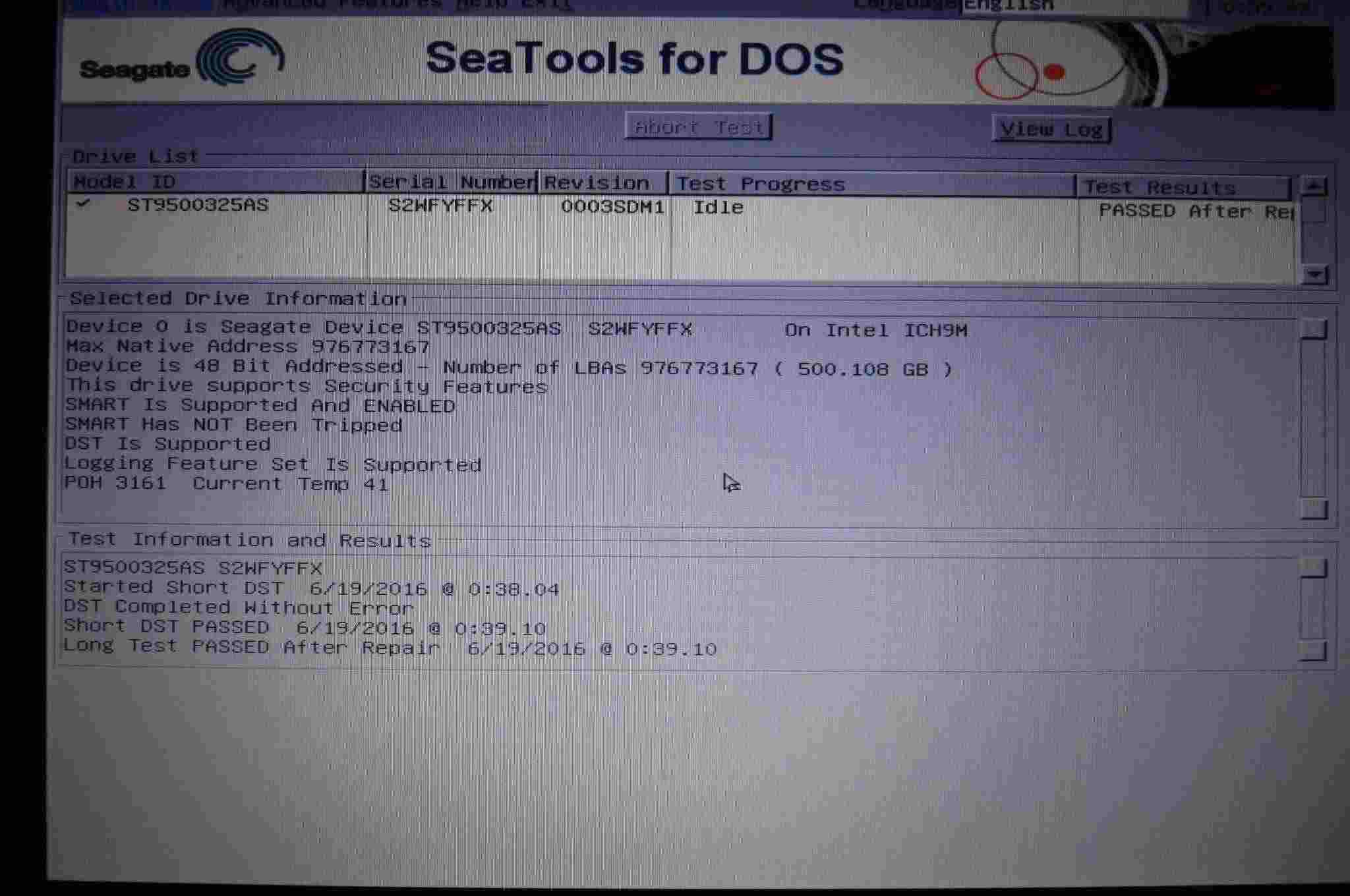

Test durchgeführt - was meint Ihr nun?
Sollte ein Austausch erforderlich sein, welche SSD könnt Ihr empfehlen?
Muss ich diese dann vor der Überspielung der Backups formatieren/partitionieren?

Steffie90 Nachtrag zu: „Hallo, Test durchgeführt - was meint Ihr nun? Sollte ein Austausch erforderlich sein, welche SSD könnt Ihr empfehlen? ...“
ich möchte nicht drängeln..
Hat schon jemand eine  Lösung für mich?
Vorschläge evtl. für eine SSD?
Danke.
shrek3 Steffie90 „Hallo, ich möchte nicht drängeln.. Hat schon jemand eine Lösung für mich? Vorschläge evtl. für eine SSD? Danke.“
Da du viele Screenshots eingestellt hast, beginne ich besser mit einer Frage:
Stammen sie ausschließlich von einer einzigen Festplatte?
Falls ja -> da der Festplattenfehler schon bei Beginn der Überprüfung auftaucht (siehe 2. Bild - dort taucht er innerhalb der ersten 5% der gesamten Festplattenkapazität auf), könnte er ganz am Anfang der Festplatte liegen - im ungünstigsten Fall sogar genau dort, wo die Partitionstabelle eingetragen wird.
Da würde ich nicht herumlaborieren, sondern eine neue Festplatte einbauen und Windows neu installieren.
Ob deine Images auf diese neue Festplatte übertragbar sind, kommt auf einen Versuch an.
Empfehlung: Windows und Programme sind besser in einer gemeinsamen Partition untergebracht. Grund: Programme tragen sich nicht nur im Programmordner ein, sondern auch im Benutzerprofil, teilweise sogar im Windowsordner.
Sie lassen sich nicht wirklich von Windows trennen. Von daher ist eine Trennung von "C" eher kontraproduktiv.
Steffie90 shrek3 „Da du viele Screenshots eingestellt hast, beginne ich besser mit einer Frage: Stammen sie ausschließlich von einer ...“
Ja, ich wollte nur verdeutlichen, dass der Fehler gleich am Anfang auftaucht, außerdem meinte ich es gut und stellte so möglichst viele Abschnitte als Doku  ein - sorry, wenn ich dadurch evtl. Verwirrung verursacht habe.
Welche Festplatte z.B. SSD könnte empfohlen werden?
Danach könnte ich ich ja einmal "C" löschen und versuchen das Proiblem zu lösen und die FB als Reserve aufheben. Nur wie lösche ich, da FORMATIEREN ja nicht ausgeführt werden soll..
In "C" alles markieren und dann - ENTF. Drücken??? (Zuvor auch versteckte Ordner einblenden lassen??)
Danke
Steffie
shrek3 Steffie90 „Hallo, Ja, ich wollte nur verdeutlichen, dass der Fehler gleich am Anfang auftaucht, außerdem meinte ich es gut und ...“
Um die Partition "C" zu löschen, müsstest du entweder
  • von einer anderen Festplatte booten
  • eine Windows-Installations-DVD
  • oder mittels einer Acronis Disk Direktor-CD booten
Unter laufendem Windows geht das nicht - ein gestartetes Windows kann sich nicht selber elimieren.

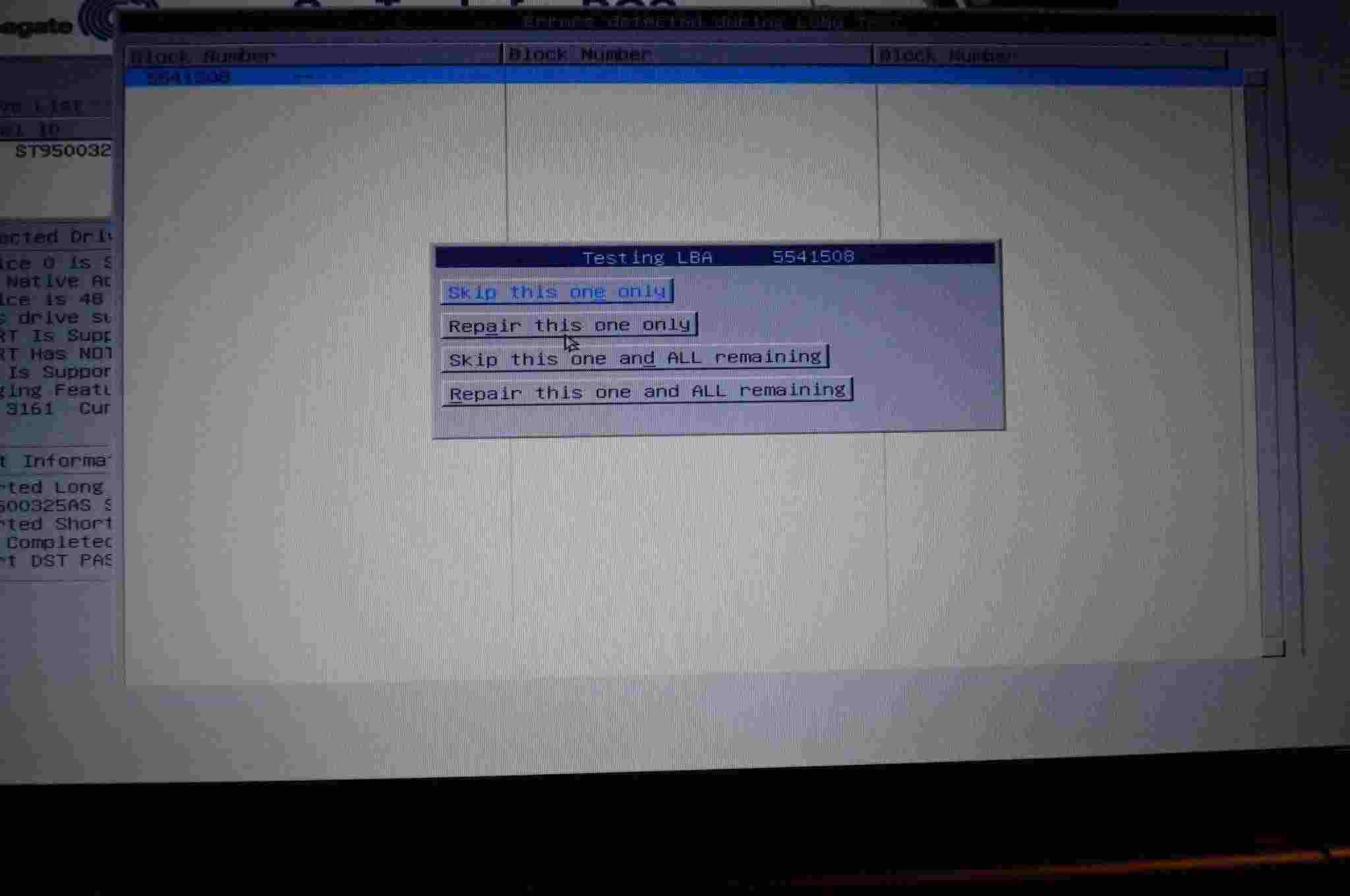

Alpha13 Steffie90 „Hallo, Ja, ich wollte nur verdeutlichen, dass der Fehler gleich am Anfang auftaucht, außerdem meinte ich es gut und ...“
Man kann Partitionen nur löschen oder! formatieren und außerdem hast du da natürlich 3 Partitionen auf der defekten Platte!
Und "reparieren" kann man ne defekte Platte nur durch ein Low Level Format = jedes Bit auf der Platte überschreiben!
http://knowledge.seagate.com/articles/en_US/FAQ/203931en?language=de-de
Und die SeaTools for DOS bieten das natürlich auch an.
Danach die Platte partionieren und formatieren und die Daumen drücken...
http://geizhals.de/adata-premier-sp550-480gb-asp550ss3-480gm-c-a1308229.html?hloc=de
http://geizhals.de/adata-premier-sp550-240gb-asp550ss3-240gm-c-a1308228.html?hloc=de
http://geizhals.de/seagate-desktop-hdd-500gb-st500dm002-a659740.html?hloc=de
kann man da z.B. nehmen.
