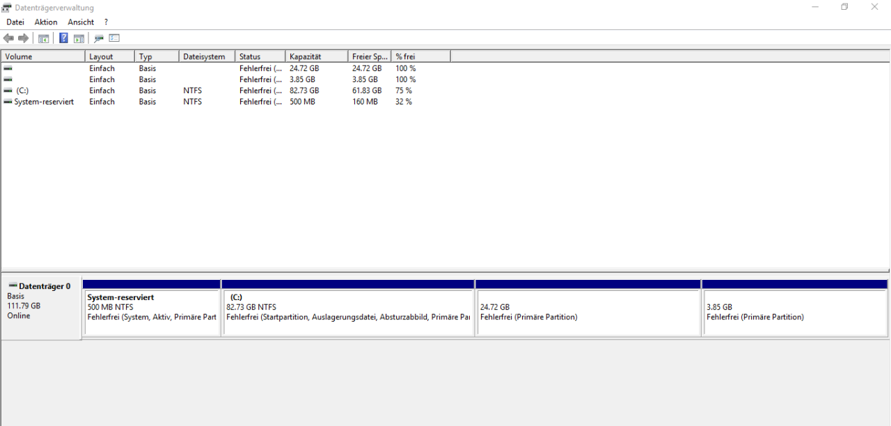

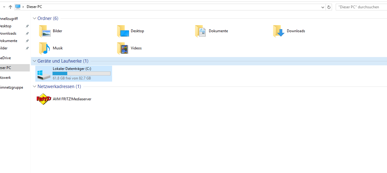

cacare hardy25 „http://www.asus.com/de/supportonly/N73Jn/HelpDesk_Download/“
Das wollte ich dir noch zeigen siehe hier:
Als 2.System habe ich noch Ubuntu drauf
Tschüss
cacare hardy25 „Ach die Datenträgerverwaltung hast du schon durch,dann versuche es mit einem Festplattengehäuse,die sind eigentlich ...“
