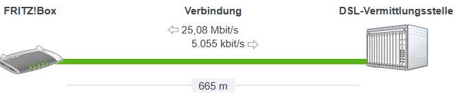

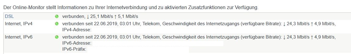

hatterchen1 Laura87 „Starker Übertragungsverlust bei Fritz Box 7490 und LAN Kabel“
die FB gibt 2 Werte an, den theoretischen Leitungswert, also die maximal mögliche Leistung und die tatsächlich empfangene Leistung.
Diese Angaben decken sich bei mir auch mit jedem Speedtest.
Da ich nur eine 25tsd Leitung habe, bin ich mit der Ausbeute zufrieden. Mehr ist halt nicht. Auch in Großstädten gibt es weiße Flecken...

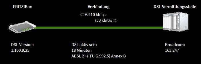

AlfUlm hatterchen1 „Hallo, die FB gibt 2 Werte an, den theoretischen Leitungswert, also die maximal mögliche Leistung und die tatsächlich ...“
Ich habe hier nur mitgelesen, aber deine DSL-screencopy hat mich stutzig gemacht ...
Bei meiner Anzeige erscheint keine Entfernungsangabe zur Vermittlungsstelle. Vermutlich bekomme ich auch deshalb keine bessere Verbindung Stirnrunzelnd
hatterchen1 AlfUlm „Ich habe hier nur mitgelesen, aber deine DSL-screencopy hat mich stutzig gemacht ... Bei meiner Anzeige erscheint keine ...“
Die Entfernungsangabe ist auch noch nicht so alt, bei uns wird momentan an der Leitung gearbeitet. Es wurden schon neue (schöne bunte) Kabel verlegt und einige neue (Bastel) Kästen aufgestellt.Cool
