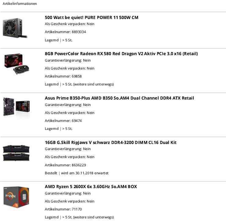

Habe einen EigenbauPC mit einem Ryzen5 2600X funktionsfähig gemacht und überlege jetzt die M.2-Schnittstelle zu nutzen (siehe Bild1 - PC-set).

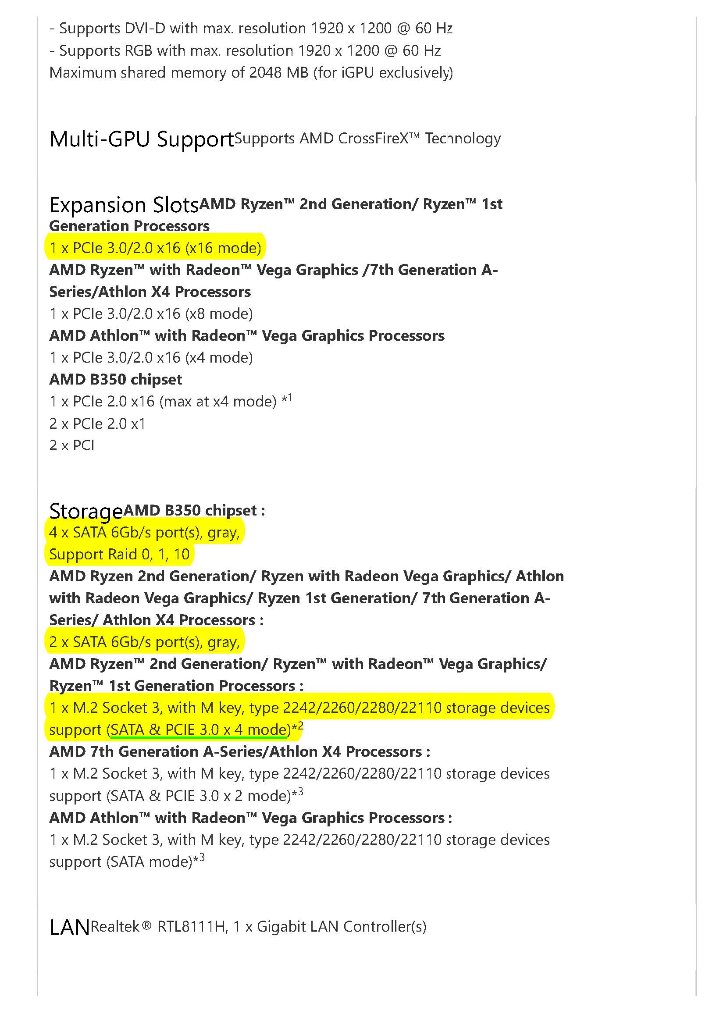

Zum einen werde ich nicht schlau aus den Optionen bei ASUS (Spezifikationen Prime B350-Plus) für Ryzen und B350 schlau. Da ich einen Ryzen verbaut habe, bin ich jetzt immer von dieser Konfiguration ausgegangen. Im Grunde beruht das Mainboard ja auf einem B350 Chipsatz, was verwirrt, da diese Optionen anders aussehen als die des Ryzen.
Zum anderen habe ich mich versucht bzgl. M.2-Speicherkarten einzulesen...bin dann aber bei den ganzen NAND-Dingen ausgestiegen, da ich dort keine Vorteile für mich sehe. Allerdings frage ich mich welche Schnittstelle für die M.2-COM benutzt wird, da sich im publizierten Spezifikationen herauslesen läßt, dass ich SATA-Port 5/6 nicht mehr nutzen könnte, wenn M.2 aktiv ist.
Ich verstehe daraus, dass die M.2-Schnittstelle nur ein verlängerter Arm für zweifaches (doppelt so schnelles) SATA ist. Die M.2-Speicherkarten sollten aber vollausgelastet PCIe 3.0 x4 mit 32Gb/s Durchsatz unterstützen.
Kann meinen Nebel jemand aufdröseln? Was wäre hier optimal eingesetzt als M.2-Beschleunigung.
Wäre TOP wenn meine Annahmen jemand bestätigen/widerlegen könnte.
Vielen Dank im Voraus.

M.2 ist da natürlich über die CPU angebunden und der Rest ergibt sich daraus!
"Ich verstehe daraus, dass die M.2-Schnittstelle nur ein verlängerter Arm für zweifaches (doppelt so schnelles) SATA ist."
Das ist natürlich ein Schuß in den Ofen und du hast dich nicht einmal ansatzweise richtig informiert...

Den Unterschied zwischen SATA und NVMe = PCIe M.2 SSDs sollte man schon kennen und da laufen natürlich beide.
Die M.2 SATA SSDs sind definitiv nicht schneller als 2,5" SSDs, die M.2 NVMe SSDs natürlich schon und zwar erheblich!

Ryzen has four PCIe 3.0-based storage lanes that can be devoted to a single M.2 NVMe SSD or divided between two SATA drives and two lanes for PCIe or M.2 devices
https://rog.asus.com/articles/technologies/your-guide-to-the-ryzen-am4-platform-and-its-x370-b350-and-a320-chipsets/
Und da werden halt die beiden SATA6G_5/6 ports bein Stecken einer M.2 SATA oder NVMe SSD deaktiviert, damit einer M.2 NVMe SSD die volle Bandbreite zur Verfügung steht!
SATA 3 ist da definitiv SATA 3, egal ob per M.2 oder normalen SATA Anschluß.
"two SATA drives" = da die SATA6G_5/6 ports.

würde Ich da nehmen und allgemein sollte das neueste Mainboard Bios drauf sein.
