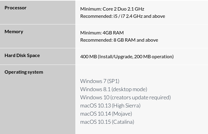

Auf der Seite von Counterpath steht zu Systenanforderungen unter Betriebssystem bei Windows ausschließlich Windows 10. Daraus schließe ich, dass Bria 5 inkompatibel mit Windows ist.
Komischerweise lässt sich Bria 5 unter Windows 8 installieren und aktivieren. Doch wie erwähnt kann es keinen Kontakt zum Server aufbauen.
Nun habe ich recherchiert, ob ich die Vorgängerversion, sprich Bria 4, erwerben kann. Jedoch ist diese Version weder auf der Herstellerseite noch anderswo erhältlich.
gelöscht_189916 gelöscht_210488 „Ich bin s nochmal. Auf der Seite von Counterpath steht zu Systenanforderungen unter Betriebssystem bei Windows ...“
Counterpath gibt auch W8.1 an:
Passen die restlichen Voraussetzungen?
Und wenn ja, dann schalte doch W10privacy trotzdem mal ab. Läuft W8.1 im Desktop-Modus bei Dir oder startest Du aus der Kacheloberfläche und das Proggy schaltet nicht um?

gelöscht_210488 gelöscht_189916 „Counterpath gibt auch W8.1 an: Passen die restlichen Voraussetzungen? Und wenn ja, dann schalte doch W10privacy trotzdem ...“
Danke für den Hinweis.
Windows 8.1 läuft im Desktop Modus. Die restlichen Voraussetzungen passen auf alle Fälle.
Als AV nutze ich Malwarbytes Premium. Ebenso nutze ich W10privacy. Jedoch hatte ich unter Windows 10 dieselbe Konfiguration und Bria. Des weiteren nutze ich den VPN Surfshark. Das einzige VPN Programm, bei welchen man einzelnen Programme erlauben kann, dass sie den VPN umgehen dürfen, da die Telekom Sip-Telefonen, bei denen ein VPN vorgeschaltet ist, blockiert.
Am VPN kann es m. E. nicht liegen. Denn vor der Freischaltung von Bria durch den VPN erschien der "Sip-Fehler 408". Nun kommt immer Fehler 503, was bedeutet, dass die Verbindung zum Server fehlschlägt.

gelöscht_189916 gelöscht_210488 „Danke für den Hinweis. Windows 8.1 läuft im Desktop Modus. Die restlichen Voraussetzungen passen auf alle Fälle. Als AV ...“
Dann gehe ich davon aus, dass zeitgleich unter W10 die Sache funktioniert?
M.E. wäre dann Malwarebytes der nächste Anlaufpunkt. Es ist gut möglich, dass trotz scheinbar gleicher Einstellungen durch die AV etwas geblockt wird.
