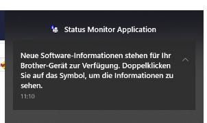

Heute erschein beim Rechnerstart rechts in dem Benachrichtigungsbereich dies Mitteilung:
Leider kann ich damit nix anfangen. Beim Doppelklick auf das Symbol passiert nichts und auf dem Desktop swird auch nichts angezeigt. Auch bei den Brother Utilities steht nichts.
Weiss jemand wie man an die neuen Software Informationen kommt?
