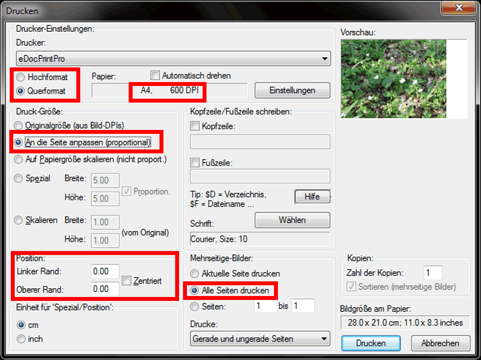

mawe2 tina-w2k „ok, habe Irvanwiev und einen PDF-Drucker wohl auch. werde es probieren. das wäre ja das bequemste. will natürlich, wie ...“
Im Thumbnail-Fenster die gewünschten Bilddateien auswählen.
Über "Datei" zu "Selektierte Bilder als Einzelbilder drucken (Stapelmodus)..." gehen.
Im folgenden Fenster die gewünschten Einstellungen vornehmen:
Dann über "Drucken" die PDF-Datei erzeugen.
