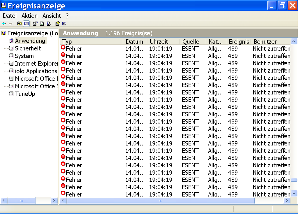

also beim Ereignisprotokoll konnte ich bezgl. obiger Frage nichts erkennen, allerdings:
woran können die vielen ESENT-Fehler liegen? Im Startmenü werden 4 Sachen gestartet:
wenn man die rauswirft, sind sie alsbald wieder da. Denke das ist "systembedingt"

dalai tina-w2k „also beim Ereignisprotokoll konnte ich bezgl. obiger Frage nichts erkennen, allerdings: woran können die vielen ...“
Wohin zeigt der Dropbox-Eintrag? Normalerweise hat keine EXE irgendwo im Profilverzeichnis etwas verloren, auch wenn durchaus bekannte Programme wie Google Chrome das so praktizieren. Lad die dahintersteckende EXE am besten zu VirusTotal hoch, dann weißt du mehr.
MfG Dalai

was können die vielen ESENT-Fehler bedeuten? hab versucht, dem nachzugehen. Es ist reichlich kompliziert. blicke da nicht durch.

Die Einträge bzgl. ESENT weiß ich ebenfalls nicht einzuordnen; die Kommentare bei EventID sind nicht eindeutig. Die sollten ebenfalls untersucht werden, aber ich glaube nicht, dass die für das Verhalten des aufblitzenden Fensters verantwortlich sind.
MfG Dalai

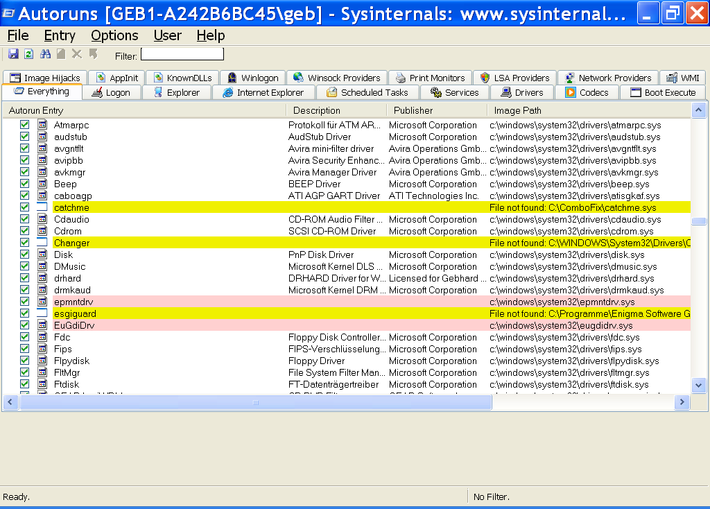

hier mal ein Ausschnitt, wo etwas hehäuft rosa und gelbe Einträge vorkommen:
sind die farbigen bedrohlich? soll/kann man die killen?
bin leider mit dem Programm nicht vertraut
danke für noch ein paar Hinweise, wenn noch Geduld vorliegt. gruss t.
Greif 72 tina-w2k „hallo Dalai unter everthings gibt es eine sehr lange List von Einträgen, eben alle. wie soll ich alle von VirusTotal ...“
Hi tina-w2k,
oben Options öffnen und Scan Options anklicken. Dort dann Check Virus Total .com anklicken und den kompletten Suchlauf durchführen. Verify code signatures könnte man auch anklicken und Submit unknown Images auch. Der Suchlauf dauert für alles keine 5 Minuten. Arbeite auch häufig mit autoruns, bin allerdings im Vergleich zu sochen Leuten wie dalai ein Stümper!
Gruß Hartmut

oh, tschuldigung, da war etwas ausserhalb meines BS. musste erst nach rechts schieben. da ist eine Spate mit VT Angaben. die heissen (in blau) immer 0/nummer.
heisst die 0 vorne, dass nichts verdächtiges war? und was bedeutet die nummer dahinter? Und was bedeutet eine gelbe und was eine rosa Zeile? sind das Risikostufen oder heisst das nur, dass halt Angaben in der Zeile fehlen?

dalai tina-w2k „oh, tschuldigung, da war etwas ausserhalb meines BS. musste erst nach rechts schieben. da ist eine Spate mit VT Angaben. ...“
In der Spalte steht die Zahl der Virenscanner, die etwas gefunden haben und hinter dem Slash steht die Gesamtzahl der Virenscanner, die ein Ergebnis geliefert haben (aktuell sollten das meist 56 sein). Oder lies kurz: X von Y Scannern haben etwas gefunden.
Wenn etwas Verdächtiges gefunden wurde, wird die Schrift in der letzten Spalte rot gefärbt - wenn ich das noch richtig in Erinnerung habe.
MfG Dalai
Greif 72 dalai „In der Spalte steht die Zahl der Virenscanner, die etwas gefunden haben und hinter dem Slash steht die Gesamtzahl der ...“
hört teilweile schon bei 0/43 auf, das maximale ist momentan 0/57. Wenn der was gefunden hat ändert sich die Farbe von Blau nach rot und die Zahl von 0/57 auf z.B. 1/57. Dann kann man das Ding anklicken und gucken wie andere das bei Virus Total eingeschätzt haben. Als Virus oder als ungefährlich! Man selbst kann das dann auch einschätzen und an Virus Total übermitteln.
MFG Hartmut
Greif 72 tina-w2k „oh, tschuldigung, da war etwas ausserhalb meines BS. musste erst nach rechts schieben. da ist eine Spate mit VT Angaben. ...“
Die gelben Zeilen bedeuten, daß im Endeffekt nichts gestartet werden konnte, weil die entsprechende dll oder exe Datei für diese Aktion nicht gefunden wurde. Ich habe z.B. bei mir den One Drive abgeschaltet, da ich nicht will das Windows meine persönlichen Daten irgendwohin läd und dann damit irgendwas anstellt, wo ich gar keinen Einfluß drauf habe. Obwohl ich noch zusätzlich mit autoruns diese normalerweise bei Systemstart in Gang gebrachte Aktion untersage, wird das trotzdem noch gelb angezeigt.
Die rötlich oder pink hinterlegten Einträge zeigen an , daß der Herausgeber des Programms entweder unbekannt ist oder aber sein Programm nicht von Windows hat signieren lassen. Solche Programme können also theoretisch eher gefährlich sein.
MFG Hartmut
