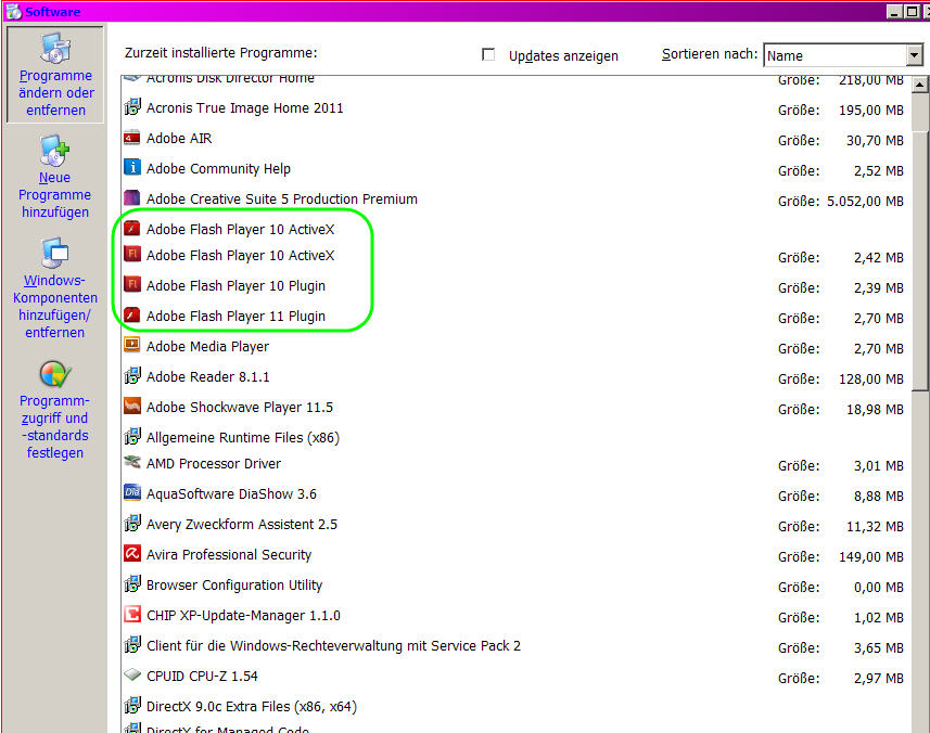

Ich hab grad nen fremden XP- PC hier.
da läuft der Kroko- Film zwar - aber auch hier ist v10 bei der Installation von v11 nicht deinstalliert worden:
http://www.nickles.de/user/images/111275/adoflash.jpg
Mach mal folgendes:
Lade Dir das Plugin 11 und lass es laufen.
http://fpdownload.adobe.com/get/flashplayer/current/install_flash_player_32bit.exe
Es muss dann die Version 11 deinstallieren.
Dann lass es noch mal laufen. Es muss sich dann installieren und die Version 10 wegmachen.
Es kann in Deinem Fall aber sein, dass die Dateien des Plugins gar nicht mehr auf dem Rechner sind, sondern nur noch der Eintrag in "Software" vorhanden ist.
C:\Windows\System32\Macromed\Flash\
