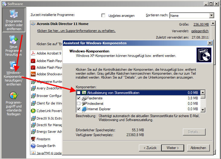

Mach mal hier den Haken raus:
http://www.nickles.de/user/images/111275/stammzert-01.jpg
Moin Jürgen,
das habe ich mal probiert und dann die alten Zertifikate wieder gelöscht.
Mal sehen, ob er sich wieder rührt.
