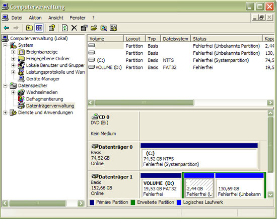

Handelt es sich um deine beiden Partitionen deshalb nicht um "gleiche" partitionen, weil eine von ihnen "primär", die andere jedoch ein "logisches Laufwerk" in einer erweiterten Partition?
Falls du die Frage nicht beantworten kannst, gehe unter XP über Rechtsklick auf Arbeitsplatz -> Verwalten in die Datenträgerverwaltung und schaue nach, ob die erste Partition dunkelblau gekennzeichnet ist, die andere Partition jedoch hellblau mit einer grünen Umrandung - siehe Bild, den unteren Datenträger.
http://www.heimpflanze.de/upload/28_06_2008_1.jpg

Richtig, Lw C ist die Primäre Partion (dunkel Blau) und Lw D ist ein Logisches Lw. (helles Blau). Ich habe Partions Magic das Lw C verkleinern können. Danach habe ich (versucht) Lw D um die 6 GB zu vergrößern, jedoch ohne Erfolg.

shrek3 nic6 „Richtig, Lw C ist die Primäre Partion dunkel Blau und Lw D ist ein Logisches...“
Tja, dann hast du nur zwei Möglichkeiten - entweder XP neu zu installieren oder aus dem "nicht zugeordneten" Speicherplatz eine eigenständige neue Partition machst und diesen dazu verwendest, Teile von XP dort auszulagern.
Zur Auslagerung würde sich der Ordner "Eigene Dateien" anbieten und/oder indem du Programme unter XP deinstallierst und anschließend neu auf diese neue Partition aufspielst.
Das Hindernis einer einfachen Partitionsvergrößerung von D resultiert daher, dass dies nur mit benachbarten primären Partitionen oder benachbarten logischen Laufwerken geht.
