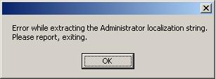

Wenn ich das SP3 in meine WindowsXP System CD integrieren möchte, kriege ich immer diese Fehlermeldung:
http://www.nickles.de/user/images/234817/38.jpg
Was mir aufgefallen ist, das es auf der Originalen WindowsXp Service Pack2 CD kein I386 Ordner existiert. Muß der nicht vorhanden sein das die Integrierung überhaupt funktioniert?
Als Befehl habe ich unter Start>Ausführen C:\WINDOWSXP-KB936929-SP3-X86-DEU.EXE /integrate:C:\XPCD eingegeben um die Integrierung zu starten.
Bei meinem zweiten Rechner hat das Integrieren auf SP3 funktioniert, dort hatte ich eine WindowsXP CD mit SP1.
Warum geht es nicht mit meiner Windows XP SP2 CD??
A´lex
gelöscht_84526 A´lex „Service Pack 3 in Windows XP System-CD integrieren“
Somit handelt es sich mit Sicherheit um eine Recover-CD von irgendeinem Gemüsehändler.
Du kannst das SP3 aber trotzdem einfügen, wenn du dieses auf einem Rechner machst, auf welchem sich das System befindet, welches "zu dieser CD gehört". Das funktioniert mit diesem Tool: Klick. Das holt sich die erforderlichen Dateien aus der Recovery-Partition, welche auf diesen Rechnern als versteckte Partition vorhanden ist.
K.-H.

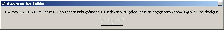

Habe es mit WinFuture xp-Iso Builder ausprobiert, bekomme immer diese Meldung nach dem ich die Quelldatei/-CD angegeben habe.
http://www.nickles.de/user/images/234817/39.jpg
Die Datei HIVESFT.INF befindet sich nicht auf der Windows XP SP2 CD.
Auf der von Medion Windows XP SP1 CD ist die Datei zu finden.
Kann man diese Datei nicht einfach von der SP1 CD herüberkopieren?
A´lex
gelöscht_84526 A´lex „Habe es mit WinFuture xp-Iso Builder ausprobiert, bekomme immer diese Meldung...“
Probier's doch mal. Der Computer wird schon nicht explodieren, wenn es nicht klappt.... :-))

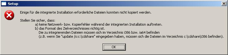

Habe es mal versucht die fehlenden Dateien die bei dem integrieren gebraucht werden manuel einzufügen.
Doch leider kommt weiterhin eine Fehlermeldung:
http://www.nickles.de/user/images/234817/40.jpg
Hast du noch eine Idee?
A´lex
kuhfkg1 A´lex „Habe es mal versucht die fehlenden Dateien die bei dem integrieren gebraucht...“
Tach auch,
könnte es sein, dass du eine SP2 CD von Microsoft hast, also nur das SP2?
Du schreibst, dass du für einen anderen PC eine Windows XP CD mit integriertem SP3 hast, die funktioniert dann doch auch bei allen anderen PCs, natürlich immer mit dem Windows-Product-Key des entsprechenden PC.
Tschau,kuhfkg1
A´lex kuhfkg1 „Tach auch, könnte es sein, dass du eine SP2 CD von Microsoft hast, also nur das...“
auf der Originalen Microsoft Windows CD steht "Microsoft Windows XP Service Pack 2 - das Sicherheitspaket"
Ich habe mir eine Windows XP CD mit integrietem SP3 gemacht, das ist ein Medion Rechner von Aldi.
A´lex
kuhfkg1 A´lex „Hallo, auf der Originalen Microsoft Windows CD steht Microsoft Windows XP...“
Tach A'lex,
dann ist das wohl so, wie ich schon vermutet habe, du hast dir von MS eine CD mit dem SP2 schicken lassen und da ist nur das SP2 drauf. nix Windows.
Die Windows XP CD mit SP3 wird dir auch den anderen PC installieren wenn du den XP-Key hast.
Natürlich muss das Windows beider PCs gleich sein, alo beide XP Home oder XP Prof. Ein XP Home Key kann nicht mit einer XP Prof CD installiert werden.
Tschau, kuhfkg1
