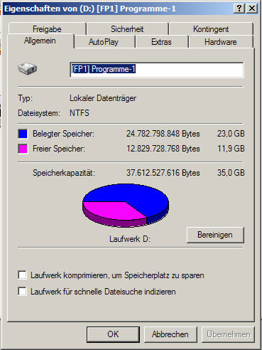

jueki gelöscht_231142 „Hallo, nur mal so und ohne böse Hintergedanken... wie oft hast das das denn...“
Bei gegenwärtig ca. 120 installierten Programmen, 23GB, dauert das ca. 4 Minuten.
http://www.nickles.de/user/images/111275/progrr.jpg
Acronis True Image v11. Partition "C-System XP" - 5,28GB.
Samt Auslagerungsdatei.
