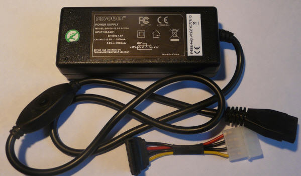

Ich habe mal auf die Schnelle was getestet, hier der Bericht, Namensvetter:
Diesen Adapter verwendete ich:
http://www.nickles.de/user/images/111275/ada002.jpg
zusammen mit einem solchen Netzteil:
(gehören nicht zusammen, die beiden Teile!)
http://www.nickles.de/user/images/111275/ada001.jpg
- oder mit einem aus dem PC herausgeführten Stromanschluß.
