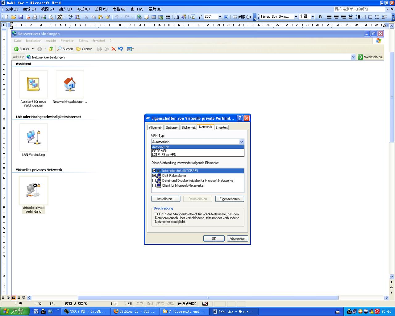

Was mich wundert ist, wenn es im XP standartmaessig beinhaltet ist, warum erscheint dann die Auswahlmoeglichkeit nicht?
s.Bild.
http://www.nickles.de/user/images/261821/netzwerk.jpg
Kann ich was falsch gemacht haben?
Peter
The Wasp Petermann391 „@The Wasp Provider kann ich nicht nutzen, denn das ist/waere ja auf chinesisch....“
Das ADSL-Protokoll (PPPoE) wird nicht angezeigt, ist aber definitiv enthalten. Wenn du angibst, dass du eine ADSL-Verbindung erstellen willst, ist das Protokoll automatisch mit dabei. Probleme könnte es nur geben, wenn das Protokoll nicht zum chinesischen Standard passt. Ich habe keine Ahnung, ob es da Unterschiede gibt. Das ist imo auch dein Hauptproblem, wenn es eines ist.

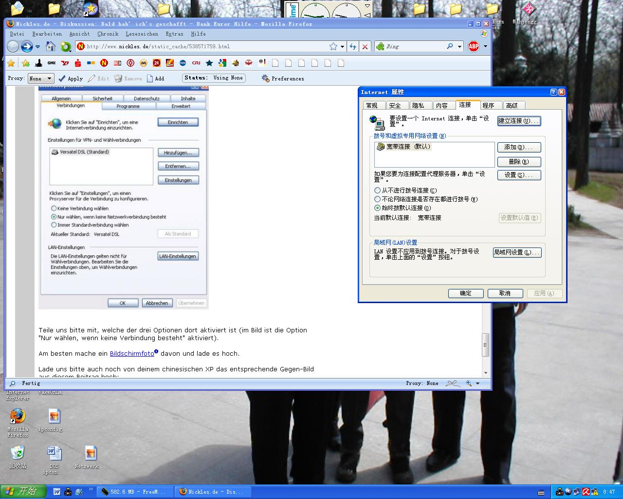

So wie sich das mir darstellt, hast du eine Einwahlverbindung ins Internet, bei dem die Zugangsdaten auf dem Rechner eingetragen wurden.
Wenn dem so ist, solltest du in deinem chinesischen XP über Start -> Systemsteuerung -> Internetoptionen -> Registerkarte "Verbindungen" zu so einem Bild gelangen:
http://www.bilderhost.com/images/82lnfl28lenjfybwswr.jpg
Teile uns bitte mit, welche der drei Optionen dort aktiviert ist (im Bild ist die Option "Nur wählen, wenn keine Verbindung besteht" aktiviert).
Am besten mache ein Bildschirmfoto davon und lade es hoch.
Lade uns bitte auch noch von deinem chinesischen XP das entsprechende Gegen-Bild aus diesem Beitrag hoch:

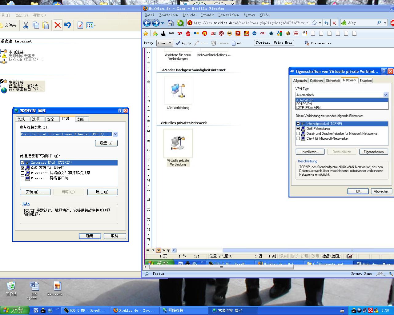

Hier sind die entsprechenden Bilder - ich hoffe, sie helfen weiter.
http://www.nickles.de/user/images/261821/rechts-detschxp---links-chinxp.jpg
(Ausser dier "Point to Point Protokoll over Ethernet - sind -wenn aufgeklappt- keine weiteren Auswahlmoeglichkeiten geboten)
http://www.nickles.de/user/images/261821/wann-wird-eingewaehlt.jpg

Habe ich mir fast schon gedacht - du hast eine Einwahlverbindung, bei der die Zugangsdaten auf dem Rechner abgelegt werden.
Lösche zunächst deine VPN-Verbindung und gehe dann nach dieser Vorgehensweise vor:
http://www.onlinekosten.de/breitband/dsl/dslinstall_xp
Petermann391 shrek3 „Habe ich mir fast schon gedacht - du hast eine Einwahlverbindung, bei der die...“
@ Shrek3
ICH HABE ES GESCHAFFT - Dank Deiner Hilfe.
Nachdem ich erst die VPN-Verbindungen loeschte und dann Deinem Link folgte, war es ein Affaire von 3 Minuten.
