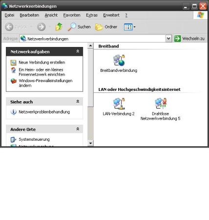

Rechtsklick auf Netzwerkumgebung -> Eigenschaften (siehe Bild).
http://www.nickles.de/user/images/185300//netzwerkeigenschaften.jpg

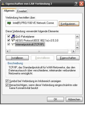

Nun Rechtsklick auf das Symbol "LAN-Verbindung" -> Eigenschaften, um zum nächsten Bild zu gelangen:
http://www.nickles.de/user/images/185300//lan-eigenschaften.jpg

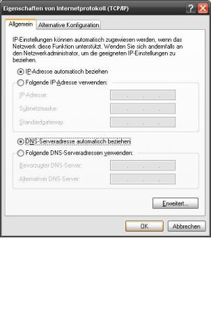

Jetzt Doppelklick auf "Internetprotokoll TCP/IP", so dass du dieses Bild erhältst:
http://www.nickles.de/user/images/185300//tcp-eigenschaften.jpg
Aktiviere dort die Option "Folgende IP-Adresse verwenden" und trage ein:
IP-Adresse: 192.168.1.99
Subnetzmaske: 255.255.255.0
Den Rest lässt du so, wie er ist - also nichts zum Standardgateway und nichts an den Einstellungen zum DNS-Server verändern.
Abspeichern und sicherheitshalber den Computer neu starten.
