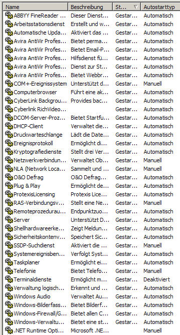

jueki eXtremeCosumeZ „windows braucht manchmal ewig nach dem boot“
Die oft gegebenen Tipps mit dem Autostart sind gut und richtig - ich habe da nur das wirklich nötigste drinnen.
Aber diese mitstartenden Programme erzeugen so gut wie nie solche Verzögeruungen, nicht mal das bärig langsam startende "Linguatec PersonalTranslator"
Minutenlange Verzögerungen sind nach meinen Erfahrungen immer im Bereich Netzwerk und Netzwerkdiensten zu suchen.
Wie schon gesagt, schau mal bei den Diensten nach, was da alles mit startet, stoppe die Dienste der Reihe nach und stelle sie auf "manuell".
Ich hab mal meine gestarteten Dienste fotografiert - da sind eine ganze Reihe dabei, die sicher bei Dir nicht in Erscheinung treten werden.
Aber - was da nicht gestartet ist, ist auch für den Betrieb des PC nicht unbedingt erforderlich.
Bis auf das bei mir deaktivierte "Automatische WLAN- Konfiguration"- das benötigst Du.
http://www.nickles.de/user/images/111275/dienste1.jpg
Ach so - deaktiviere doch auch die "Automatische Suche nach Netzwerkordnern" in den Ordneroptionen, ebenso "Netzwerkverbindungen" bei den Diensten..
Wenn kein LAN- Kabel angeschlossen ist, kann das ziemliche Verzögerungen bringen.
