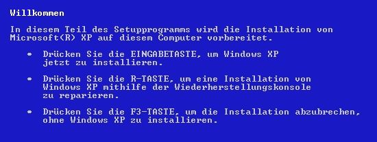

Ansonsten klemme die alte Platte vom Daten- und Stromkabel ab und boote von der XP-CD.
Drücke "R", sobald dieses Bild erscheint, um in die Wiederherstellungskonsole zu gelangen.
http://www.nickles.de/stories/images/mn/new2/fullsize/windows-repair-01.jpg
Anschließend 1drücken und anstelle eines Passworts die Eingabetaste betätigen, wenn du hier angelangt bist:
