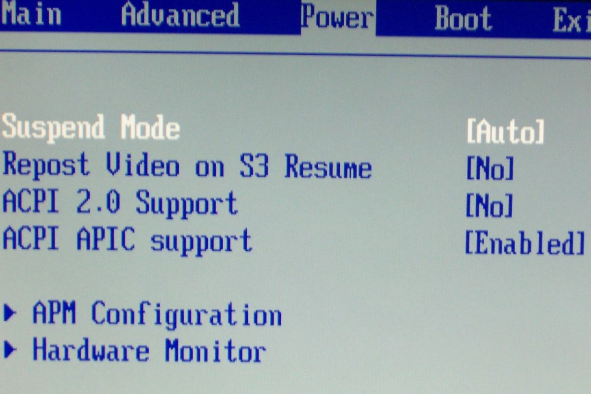

Mein Bios sieht so aus:
http://www.nickles.de/user/images/232457//100_0768.jpg
So wenn ich jetzt 5min. nichts mehr am PC mache schaltet sich der Monitor aus bzw. in den Standby,der PC läuft aber weiter,das seh ich anhand der kleinen Konrolllämpchen.Manchmal schalten sich dann aber die Festplatten aus und das grüne Lämpchen blinckt nur noch.

|dukat| super_zilli „PC fährt hoch und runter!!!!“
Ich sehe das Problem darin, daß du eigentlich gar nicht weisst, was diese Einstellungen bewirken.
Der Rechner scheint nämlich genau das zu tun, was Du eingestellt hast.
Je nach Betriebssystem können diese Bezeichnungen auch unterschiedliche Bedeutungen haben.
Um den Standby nach 10 Minuten zu aktivieren, müssen die Festplatten wieder angefahren werden.
Um aus dem Standby in den Ruhezustand zu wechseln, muss der Rechner
nach weiteren 5 Minuten erneut vom Betriebsystem gestartet werden.
Der Standby versetzt den Rechner in einen Schlafmodus, bei dem das
System trotzdem 'sprungbereit' bleibt, weniger Strom verbraucht und in
wenigen Sekunden reaktiviert werden kann. Der Ruhezustand bewirkt, das
Deine Sitzung komplett auf der Festplatte gespeichert wird, wodurch
das System aber beim erneuten Anfahren deutlich länger benötigt als
bei der Rückkehr aus dem Standby, weil auch die Systemtreiber neu
initialisiert werden müssen. Während des Ruhezustandes wird zudem
keinerlei Strom verbraucht. Der Rechner kann sogar vom Netz getrennt
werden.
Die von Dir eingestellten Intervalle sind für den täglichen Gebrauch
wenig sinnvoll, da sie viel zu kurz sind. Das ist etwa so, als wenn Du
jedesmal den Fernseher ausschaltest, nur weil Du mal kurz woanders
hinschaust. Vor allem würde ich entweder Standby oder Ruhezustand als
finalen Zustand einrichten, aber nicht beides.
Wie gesagt, der Rechner macht genau das, was Du eingestellt hast.
Nachtrag: ACPI 2.0 ist im übrigen ein Standart für 64-bit Prozessoren.
Denn kannst Du getrost auf 'on' setzen, möglicherweise lassen sich
dadurch Fehler und Probleme beheben, die ich jedoch gar nicht sehe.

Ps.:Die einstellung im Bios habe ich auch mal umgestellt,muß man ja mal ausprobieren,grins!!!
