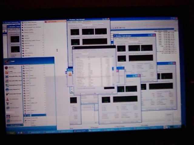

Ich weiß es nicht immer wenn Acronis gestartet habe und dann noch den Arbeitsplatz öffnete dann ist der abgestürzt und rheines chaos in windows der pc ließ sich nicht mehr herunterfahren
ich versteh nicht das das soll bei windows.
Hier habe ich mal ein Bild vom Chaos Bildschirm hochgeladen.
Ich bin auch so mit dem Explorer Desktop nicht zufrieden er läuft nicht gerade super und wie schon mn. schreibt der Explorer ist
ein trottel da muss ich ihm recht geben.
http://www.nickles.de/user/images/232369/windows-crash.jpg
