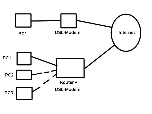

Das DSL-Modem brauchst Du schon, sonst kommst Du ja nicht in Internet, aber das ist eben im Router mit drin, deswegen gibst Du Deine Zugangsdaten für's Internet ja auch im Router ein, das haben sie im Laden schon richtig gesagt, der Router verteilt dann eben das Internet bloß auf mehrere Rechner, so welche da sind.
Bei einem reinen DSL-Modem verbindet man dieses direkt über Netzwerkkabel mit dem Rechner und dann müssen die Zugangsdaten eben vom PC aus wie bei einer Modemverbindung eingegeben werden, da müßte man dann zur Nutzung von mehreren Rechnern einen (Nur-)Router dazwischen klemmen.
Ich habe mal meine kreative Ader spielen lassen und ein Bildchen gemacht:
http://www.nickles.de/user/images/189916/dsl.jpg
