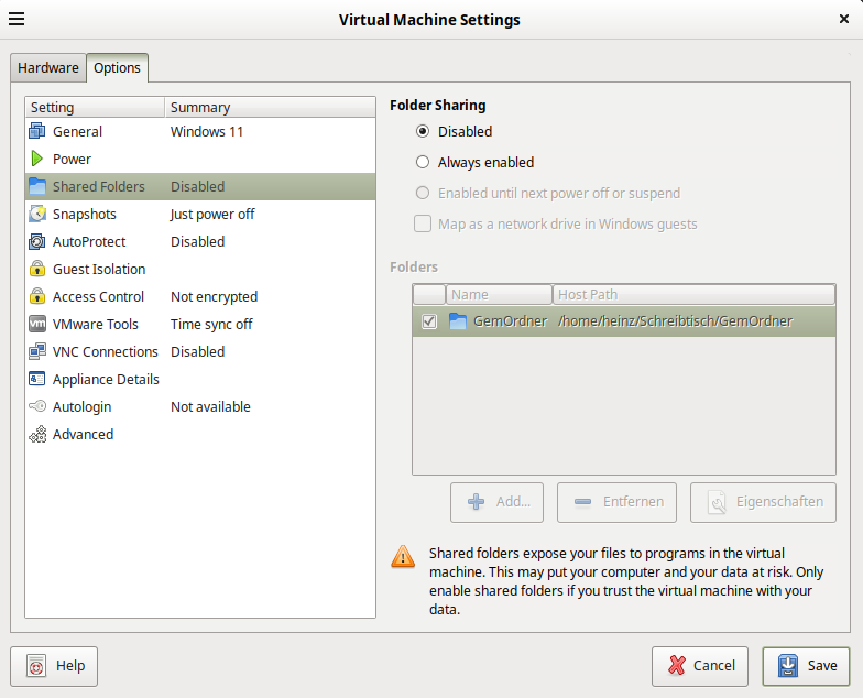

Ich meine die Shared Folders werden in den Einstellungen der VM im Player verwaltet. Sie müssen aktiviert und dann das Laufwerk festgelegt werden. Das geht aber nur, wenn die VM richtig heruntergefahren ist.
Hier hatte ich Fotos zu einer etwas älteren Veesion eingefügt: https://www.nickles.de/forum/anwendungsprogramme-und-apps/2023/winxp-in-vmware-workstation-15-hilfe-gesucht-539313942.html

Es sieht so aus, als wäre das Thema noch nicht beendet. Ich habe auf dem Desktop Win10 und auf dem Notebook Win11. Bei beiden VMware Workstation 17 Player mit WinXP.
1. Aufruf VM mit Start WinXP
2. Klicke auf Menü "Player", dann "Manage", dann "Virt.Mach.Settings", oben auf Reiter "Options", dann auf "Shared Folders". Rechte Seite "Always enabled" aktivieren, dann klick auf "Add". Es erscheint "Welcome to the Add Shared Folder Wizard". Cursor blinkt in "Host path". Rechts auf "Browse" gehen und im Menü den entsprechenden Ordner in Win10 bzw. Win11 suchen und bestätigen.
Ich habe den Ordner auf der unterteilten Festplatte LW D. Also den Ordner direkt in Win10 /11 anlegen. Siehe auch nach, ob unter dem Reiter "Hardware" Network Adapter NAT ausgewählt ist.
Viel Erfolg

Hallo!
Bis zu Options/Shared Folders passt Alles. Bei mir steht nur "Enabled" Aber rechts steht oben: To modify shared folders while the virtual machine is powered on, VMware Tools must be installed and running in the guest operating system. Der Rest vom Bereich Folder sharing ist ausgegraut. Darunter im Kasten "Folders" ist der Pfad ...documents\Virtual machines\Wind... zwar schwarz angegeben, aber drunter ist "Add" ausgegraut.
Und NAT ist ausgewählt.
Das führt dann wieder zu der Frage, ob die VMware Tools installiert sind oder nicht? Könntest Du das mal definitiv aufhellen? Ich habe sie downgeloadet und in 3 Varianten (.exe, .iso, .sha) auf der Platte. Hinter VMware Tools steht Time sync on, und was es mit dem guest operating system auf sich hat, verstehe ich auch nicht ganz. Auf der Hauptseite steht Shutdown/Suspend und Restart guest, und als ich Letzteres mal testweise neu startete, startete die VM neu. Demzufolge wäre also bei mir XP das Guest-System - oder? Und in dem müssen die VMware Tools also laufen? Soweit klar, und was denkst Du bzgl. den Tools? Sind dann wohl doch nicht installiert?

So sieht das bei mir aus
VM sind die Tools. Bin aber im Moment überfragt, wie ich die hineinbekommen habe. Schau doch mal bei "Manage", da habe ich in dem sich öffnenden Fenster "Reinstall VMware Tools". Vielleicht steht da bei Dir Install VMware Tools?
Alibaba Bingo2 „So sieht das bei mir aus VM sind die Tools. Bin aber im Moment überfragt, wie ich die hineinbekommen habe. Schau doch mal ...“
Ich danke Dir für Deine Mühe, aber diesen Eintrag habe ich definitiv nicht. Und von Reinstall VMware Tools ist auch 100 pro nirgends etwas zu finden. Dafür habe ich das Programm nun schon von allen Seiten durchstöbert. Im Ordner, in dem der Player installiert ist, gibts einen Sub-Ordner mit Namen vmtools, in dem 9 Dateien sind. Die Grösste heisst windows.iso und hat ca. 130 MB. Ist Alles etwa zur gleichen Zeit entstanden.
