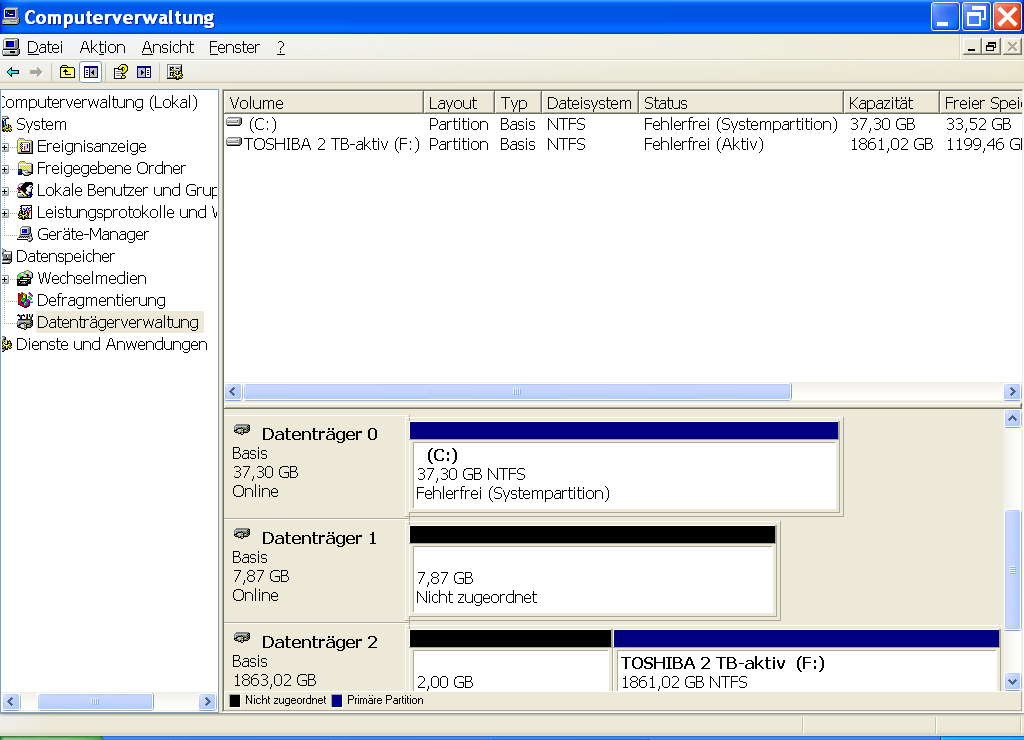

Kannst Du bitte mal einen Screenshot von der Datenträgerverwaltung hier einstellen?

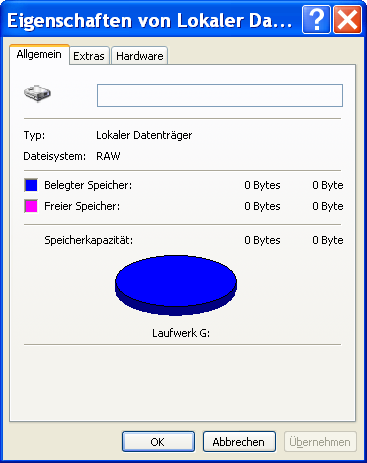

Habe das mit der Datenträgerverwaltung gerade gemacht. Formatiert auch, aber kann auf LW nicht zugreifen (falscher Parameter)

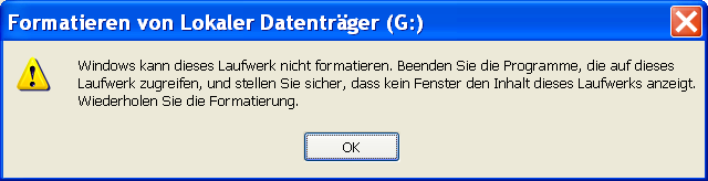

beim Versuch auf dem Arbeitsplatz zu formatieren kommt:
tina-w2k Nachtrag zu: „Habe das mit der Datenträgerverwaltung gerade gemacht. Formatiert auch, aber kann auf LW nicht zugreifen falscher ...“
wie werde ich das Dateisystem RAW los?

was mir sofort aufgefallen war:
Du hast 3 Datenträger (Platten) im System: 0 , 1 , 2
0 ist auch ein Datenträger und zwar mit dem Laufwerkbuchstaben C:.

Auserdem noch der Tipp zum Screenshot: Zieh das Fenster etwas weiter auf, das auch die 3. Zeile von Laufwerk "Toshiba zu sehen ist.
Sollte mit "Fehlerfrei" beginnen, interresant ist aber vielmehr das was dann eingeklammert folgt.
Am besten machst du noch mal einen Screenshot von der Datenträgerverwaltung, da du ja einen "Lokalen Datenträger (G:)" angelegt hast.
Weiter Operationen kannst du erst mal in dieser Datenträgerverwaltung tätigen, bevor du auf GParted (oder andere Tools) zurückgreifst.

Im Screenshot obere Zeile "Status":
Für F:  steht da "Feherfrei (Aktiv)
Bei der Darstellung mit den Balken drunter
ist die 3. Zeile, wo es noch mal stehen müsste nicht sichtbar.
Beachte auch die Position des Sliders auf de Seite.

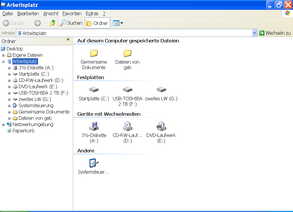

Du zeigst jetzt hier, dass es ein Laufwerk G: gibt. Oben, im Screenshot der Datenträgerverwaltung, ist das aber nicht zu sehen.
Jetzt stellt sich die Frage: Welcher Datenträger ist denn nun gemeint, den Du zwar im BIOS siehst, im Windows-Explorer jedoch nicht?
Vielleicht kannst Du den Screenshot der Datenträgerverwaltung nochmal so erzeugen, dass möglichst alle Laufwerke / alle Volumes zu sehen sind. (Die Grenzen zwischen den Bereichen lassen sich mit der Maus verschieben; die Navigation links kannst Du ausblenden, um Platz zu sparen.)
Du brauchst jedenfalls keine besonderen "Tools"; das einzige Tool, welches Du brauchst, ist die Datenträgerverwaltung selbst (mit Adminrechten starten).
Du könntest z.B. beim Datenträger 1 einen rechten Mausklick auf den nicht zugeordneten Bereich machen. Dann "Neues Volume erstellen". Damit wird dort eine neue Partition erstellt, die man auch gleich formatieren lässt und der man dann auch noch einen der jetzt noch freien Buchstaben zuordnet. Dann erst erscheint diese Partition im Windows-Explorer.
Andererseits gibt es ja lt. Datenträgerverwaltung auch noch das Laufwerk F:. Dieses müsste ja auf alle Fälle im Explorer sichtbar sein. Ist das der Fall?
Bitte beachte auch, dass es mit Festplatten, die > 2 TB sind, unter XP besondere Probleme geben kann.
https://de.wikipedia.org/wiki/Microsoft_Windows_XP#Einsatz_von_Festplatten_%C3%BCber_2_TB
Möglicherweise ist das auch der Grund, warum Datenträger 2 momentan in der oben erkennbaren Weise geteilt ist. Der dort sichtbare nicht zugeordnete Bereich könnte ebenfalls genutzt werden, wenn man dort eine Partition anlegt.

so, jetzt ist eigentlich alles da und wird korrekt aufgeführt: Die LW-Buchstaben ändere ich später. danke wie immer für Eure Hilfe
