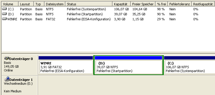

Hat das C wohl mit dem schreibgeschützt zu tun? Wie krieg ich den SchreibschutzVIRUSSSSS wieder weg? Link?
gelöscht_189916 tobi16 „ja, danke, so was wär mal echt ordentlich,,, hach, alles voller uralt CDs ich ertrinke im Unkrautsalat..... dabei Liiiiebe ...“
Schreibgeschützt?
Kannst Du ggf. einen Screenshot der Datenträgerverwaltung machen?
Wenn Neuinstallation kein Thema ist, dann formatierst Du einfach von der Setup-CD die ganze Festplatte:
https://www.youtube.com/watch?v=VEWyjomG1ho
Linux live mit GParted geht auch, aber das ist ja eher nicht so Deine Strecke;-)
tobi16 gelöscht_189916 „Schreibgeschützt? Kannst Du ggf. einen Screenshot der Datenträgerverwaltung machen? Wenn Neuinstallation kein Thema ist, ...“
da gibt es ja dieses Festplattentool EASEUS, mit dem hab ich schon mal was gefummelt
gelöscht_189916 tobi16 „da gibt es ja dieses Festplattentool EASEUS, mit dem hab ich schon mal was gefummelt“
WinRE ist da ja wohl die herstellereigene Recovery-Partition. Eventuell hast Du beim "Gefummel" die Partitionen C: und D: vertauscht, wobei so der Logik nach C: als Systempartition sogar stimmt.
Diese ominöse Startpartition dürfte nämlich die ganzen Treiber und Programme für das Wiederherstellen des Werkszustands enthalten, weil Netbooks ja kein CD/DVD-laufwerk besitzen.
Mache doch ein Backup und dann wie beschrieben die ganze Platte platt. Dann hast Du wenigstens die vollen 160GB als Kapazität und hinterher passt das auch wieder mit C:.
tobi16 gelöscht_189916 „WinRE ist da ja wohl die herstellereigene Recovery-Partition. Eventuell hast Du beim Gefummel die Partitionen C: und D: ...“
na ja, hier bei dem Gerät hab ich ja nix mit dem Tool gefummelt, nur von CD gestartet, dann kam der berühmte blaue Bildschirm mit der ekligen Schrift, und da hab ich die Startpartition ausgewählt, also die mit den 40GB (da war ja auch das System des Vorbesitzers drauf) und dort hat er ja auch XP drauf gemacht. Der Hund. Der elendige.
Alles nochmal? Upfff....ganz ehrlich- mich hat das ganze Treiber - Tools - Chipsatz draufmachen  den ganzen gestrigen Abend beschäftigt  - davon muss ich mich erst erholen.
C und D vertauscht ist mir egal, nur wenn alles, was ich auf C kopiere nun schreibgschützt ist (jedenfalls ist da so ein blauer Haken gesetzt) kann ich ja wohl nichts an diesen Daten verändern.
Gibts da keine Möglichkeit ohne Neuinstallation?
gelöscht_189916 tobi16 „na ja, hier bei dem Gerät hab ich ja nix mit dem Tool gefummelt, nur von CD gestartet, dann kam der berühmte blaue ...“
Das wäre dann halt nach einem Backup das Löschen der WINRE und Partition D:
Anschliessend das Laufwerk C: auf die volle Kapazität vergrössern und falls der Rechner nicht hochkommt, mittels Systemstartreparatur wieder bootfähig machen:
http://www.pc-erfahrung.de/windows/windows-xp/bootloader-reparieren.html
Ist aber auch eine Baustelle und definitiv nix für Freitag Abend;-)
tobi16 gelöscht_189916 „Das wäre dann halt nach einem Backup das Löschen der WINRE und Partition D: Anschliessend das Laufwerk C: auf die volle ...“

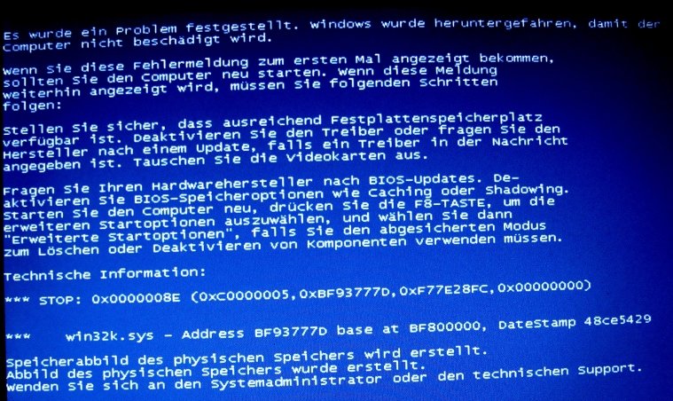

Hat auch alles erkannt - obwohl beim USB Einstecken nichts passierte. Habe dann mal in einen anderen USB Eingang gesteckt, da bekam ich einen BLUESCREEN.
Dieser wiederholt sich nun in Endlosschleife, kommt etwa 5 Sekunden NACHDEM XP Pro komplett hochgefahren ist. Bluescreen nur 5ms zu sehen, deshalb hab ich ihn fotografiert. Es ist der:
Stop 0x0000008E
Erste Maßnahmen:
Reparaturkonsole ; chkdsk /r  (2mal durchlaufen lassen) und fixmbr
alles soweit erfolgreich (obwohl LW Buchstaben vertauscht)
Problem immer noch, jetzt wird mir langsam Bange, dass ein Speicher kaputt ist, oder, noch schlimmer: ICH ALLES NEU INSTALLIEREN MUSS - DER HORROR
Vielleicht hat ja jemand noch einen Vorschlag, um eine Reparatur zu versuchen. Der olle Treiber hat wohl Mist gebaut, als ich den Stecker abzog
tobi16 Nachtrag zu: „ich habe jetzt die oben erwähnte i-tec Docking Station - Alpha13, wie war das gemeint mit dem Treiber - etwa bezogen auf ...“
3 Stunden später, nach Ubuntu und Reparatur. CDs etc:
EDIT: hatte die Idee, den USB Stecker einzustecken und hochzufahren- siehe da , kein Bluescreen mehr ...
ERST MAL SOFORT ALTEN RUNTER UND NEUEN TREIBER DRUFFFFFFFFF
