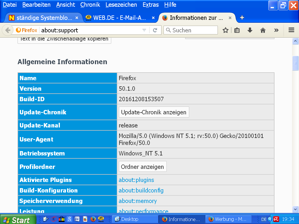

FF infoblatt:

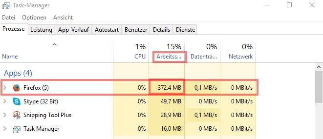

Ich denke, das dieses System tatsächlich 'zu alt' ist und der aktuelle FF auch zuviel Speicher abknipst. Das könntest Du per Systemüberwachung prüfen.
Unter XP wäre gerade bei IDE-Systemen noch die Angabe von UDMA wichtig, sprich ob die Platte tatsächlich volle Pulle läuft und auch nicht defekt ist.
Virenschutz als Bremse kannst Du ausschliessen und machen Addon laufen meines Wissens gar nicht mehr unter XP. Selbst auf einem Prescott-P4-System mit IDE, Vollausbau an RAM und unter Linux lässt es der aktuelle FF ziemlich gemütlich angehen.

1. warum nennt das FF-Protokoll als Betriebssysten NT 5.1, wo ich doch XP SP3 habe? Ist das egal?

hier nochmal das Protokoll:
gelöscht_189916 tina-w2k „1. warum nennt das FF-Protokoll als Betriebssysten NT 5.1, wo ich doch XP SP3 habe? Ist das egal? 2. Wenn es am ...“
Nein  - korrekt NT 5.1 ist MS-intern die Bezeichnung für XP:
https://en.wikipedia.org/wiki/List_of_Microsoft_Windows_versions

gelöscht_84526 tina-w2k „1. warum nennt das FF-Protokoll als Betriebssysten NT 5.1, wo ich doch XP SP3 habe? Ist das egal? 2. Wenn es am ...“
Das ist genau richtig so.

Ich habe Windows 10.
Mein Speicherverbrauch von Firefox.
Allerdings habe ich 16 GB DDR 3 Ram.
Gruß Ulli
tina-w2k ullibaer „Hi, Tina 1,8 GB Ram ist natürlich nicht viel. Und gerade FF ist dafür bekannt sich Ram zu genehmigen. 50.0.1 sollte aber ...“
@Ulli
du lebst auf eine Insel der Speicherseligen. Ich will da ja auch hin, nur im Moment sieht es leider so aus:
habe den Shockwave Flashplayer 24.x deaktiviert und siehe da, der PC läuft wieder flüssig. Das war der krumme Hund, der mir ständig "keine Rückmeldung" brachte.
Da ich aber einen Player brauche, um z.b. Mediathekfilme anzusehen, versuchte ich die schwächere Version Shockwave Player slim 12.x zu installieren. klappte auch, ist unter Software auch eingetragen, erschien aber nicht in der add-on-liste des ff 47.0. auch ein Video-Downloadhelper 6.1.1.xpi ist nicht dort aufgetaucht nach Install, sondern irgendwo im Nirvana verschwunden. Also, ich habe im Augenblick keinen Player.
was ist der Grund?
gruss t.
