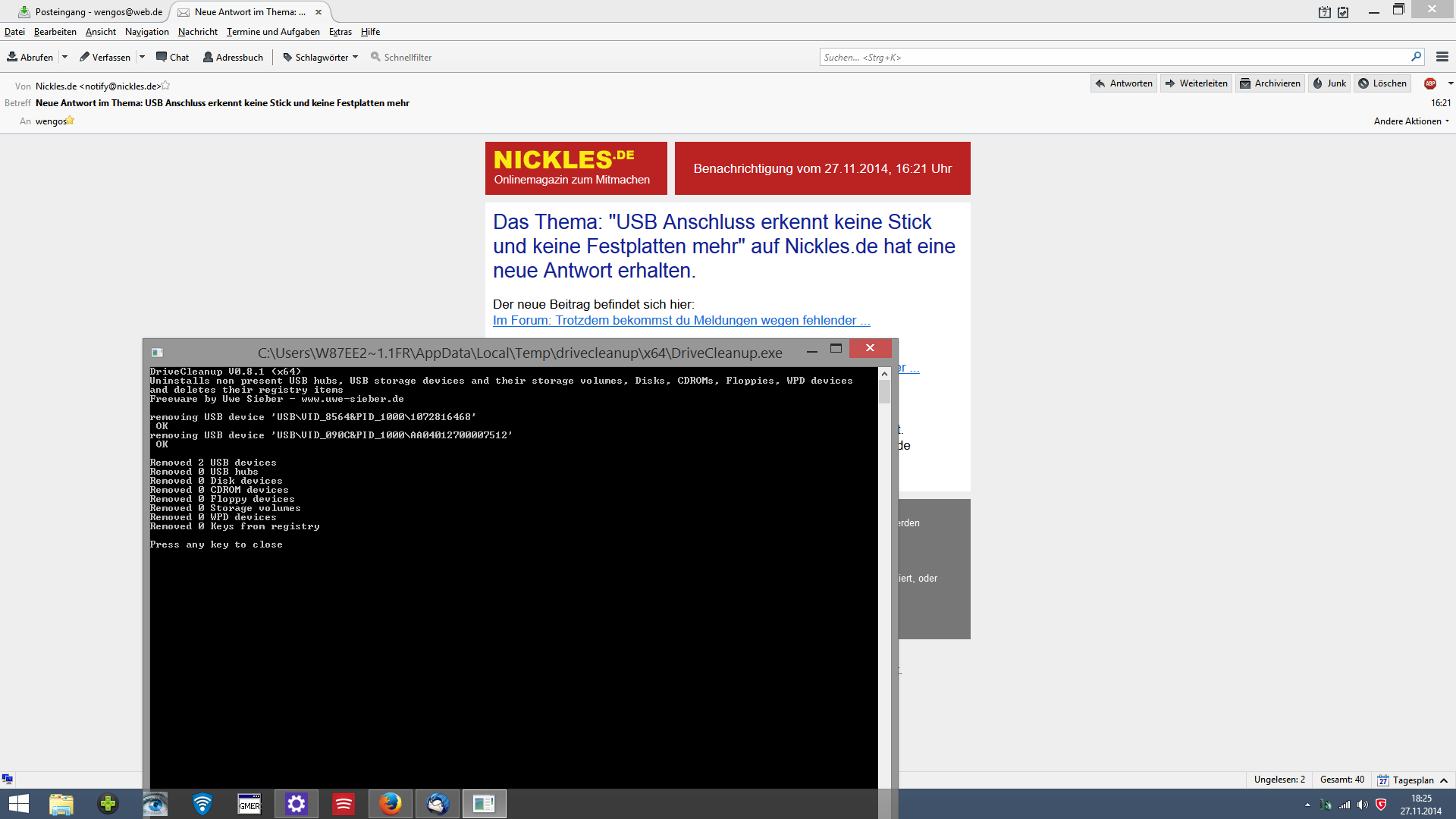

wengos gelöscht_320096 „Hallo, vielleicht hilft die Ausführung des ...“
Hallo alpha 25, so sieht dies nach dem Tipp aus. Ist das so korrekt, oder was muss ich jetzt noch machen?
Danke.
Schöne Grüße sendet Babette
mi~we wengos „Hallo alpha 25, so sieht dies nach dem Tipp aus. Ist das so ...“
In deinem Screenshot sehe ich einige Meldungen
FAILED: Zugriff verweigert
bei dem Versuch, USB-Geräte zu entfernen. Hast du dieses DriveCleanup auch mit Administrator-Rechten ausgeführt? (Ohne die funktioniert das Tool nicht)

gelöscht_320096 wengos „Hallo alpha 25, so sieht dies nach dem Tipp aus. Ist das so ...“
Hallo Babette,
Deine Ausführung des Tools war nicht erfolgreich - Zugriff verweigert.
So würde es aussehen, wenn das Tool erfolgreich ausgeführt wird:
Ich vermute, daß es daran liegt, daß Du das Tool nicht mit Administrator-
rechten ausgeführt hast.
So führst Du das Tool als Administrator aus:
1) Rechtsklick auf die DriveCleanup.exe
2) "Als Administrator ausführen"
alpha25
wengos gelöscht_320096 „Hallo Babette, Deine Ausführung des Tools war nicht ...“
Hallo!
das ist das Ergebnis was nach dem Ausführen als Administrator gekommen ist. Ich hoffe, dass dies die Lösung ist????? Danke für die unermüdliche Hilfe.
Liebe Grüße sendet Euch Babette
