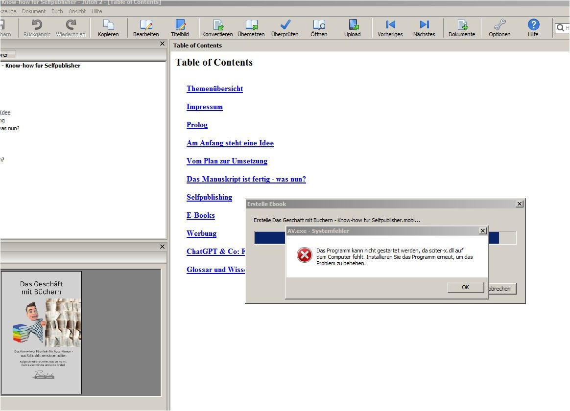

Nachdem ich einige Moante lang die Software "JUTOH" nicht verwendete, erscheint heute bei der Nutzung der Hinweis: "konnte nicht generieren, da   sciter-x.dll   fehlt. Bitte installieren Sie das Programm neu. / Das habe ich getan, aber der Fehler ist weiterhin vorhanden. Ich habe eine Webseite gefunden, von der ich   sciter-x.dll    downloaden kann. Da es sich aber um einen Zipp -Ordner handelt und ich a) keine Ahnung habe, wass dll Dateien und b) wie ich die vielleicht im Zipp Ordner vorhandene dll installiere und vor allem: wo ... Vermutlich ist es ja eine Datei, die ich irgendwo hinbeamen muss, in den Jutoh-Ordner? (Ich habe die ZIPP Deit /Ordner noch nicht bei: https://de.dll-files.com/sciter-x.dll.html  heruntergeladen.

Anne_21 stefkoeng „Danke, JUTOH Support teilt mir mirt, dass das Programm nichts mit sciter-x.dll zu tun hat, man könne sich die Ursache ...“
Bitte sieh Dir das Fenster mit der Meldung genau an:
In der Titelzeile steht:     AV.exe - Systemfehler
AV.exe hat mit dem JUTOH nichts zu tun.
AV.exe könnte ein unerwünschtes Programm oder Programmbestandteil sein.
Im Zusammenhang mit Antiviren-Software ..
Mehr weiß ich dazu auch nicht mehr, ist das zu lange her.
Checke bitte Deinen Computer gründlich durch - und mache alles, was für solche Fälle wichtig ist.
Sicher weiß jemand hier im Forum mehr dazu!
stefkoeng Anne_21 „Bitte sieh Dir das Fenster mit der Meldung genau an: In der Titelzeile steht: AV.exe - Systemfehler AV.exe hat mit dem ...“
Hallo, ich habe meinen PC auf ein Systemabbild von vor 1 Monat zurückgesetzt und nun funktioniert wieder alles ohne "dll"-Fehlermeldung.

Ich vermute, das wird eines der zahlreichen Geheimnisse der unendlichen Weiten fremder Windows Galaxien bleiben. Fakt ist, dass "Jutoh" nach Aussage des Kundendienstes rein gar nichts mit der besagten .dll- Datei zu tun hat. Zusätzlich zum "Zurücksetzen" habe ich das kürzlich ausgelaufene "AVAST Premium" deinstalliert, weill alle paar Minuten der "Kauf Button verlängern" aufploppte. Momentan habe ich "Bitdefender" installiert. Ob ein Zusammenhang besteht, ist unklar. Und ja, das ist noch WIN 7, wofür es nachvollziehbare Begründungen gibt. Da ich mit mehreren Computern hantiere und der WIN 7 Rechner nur vereinzelt "ins Internet geht", ist das Gefährdungspotential gering, zumal ich weitere Sicherheitsprogramme laufen habe. Da sich auf dem WIN-7 Gerät spezielle Programme befinden, für die es kein kostenloses Win 10 oder höher - Update gibt, ist mir der Wechsel momentan viel zu aufwendig. Danke für die Anteilnahme.

Denn im Meldungsfenster steht     AV.exe - Systemfehler
 Hier steht etwas über AV.exe - auch wenn der Beitrag etwas älter ist.
Bei microsoft selber gibt es Informationen im Netz.
Aber jetzt bist Du die Meldung ja los.
Beim nächsten sciter-x.dll  dann die AV.exe nach Anleitung killen... spätestens.
