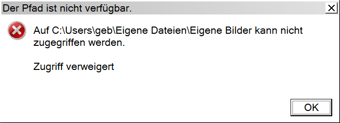

ich versuche manche Zweige meines Dateibaums anzugehen und erhalte:
was soll der kikki? ich bin einziger user und admin.
habe ich da was übersehen?
gruss t.

Nee - das ist einfach nicht und nirgends von Microsoft erklärt. Kein Grund zur Panik.
Diese Eigenen Dateien sind kein Ordner im ursprünglichen Sinn, entweder Bibliothek oder eine Zusammenfassung verschiedener Ordner für Dokumente, Bilder und Downloads.
https://www.heise.de/tipps-tricks/Windows-10-Eigene-Dateien-verschieben-4883248.html
Das User-Verzeichnis mit dem Namen des Users befindet sich ganz oben in der Explorer-Hierarchie. Und das sehe ich hier als meine Eigenen Dateien an.
Für meine Bilder habe ich einen eigenen Ordner angelegt - und den Eigene Bilder einfach gelöscht. Weil er eh' nicht anzuklicken war.
Weiter habe ich mich mit dem Thema nicht beschäftigt - wozu auch. Solange ich weiß, wo was gespeichert ist, reicht es mir.

mawe2 tina-w2k „Zugriff auf Verzeichnis verweigert“
Bei welcher Aktion erhältst Du die obige Meldung?

allen Vorrednern ist hier nicht aufgefallen, das es
eigene Dateien
bei Windows 7 nur als Verknüpfung gibt (so weit ich es noch in Erinnerung hab: Aus Kompatibiltätsgründen zu früheren BS-Versionen).
Normalerweise ist da im Icon auch noch ein kleines Quadrat mit einem Pfeil drin, das ist das Zeichen für eine Verknüpfung.
Der Inhalt ist einfach ein Verweis auf ein Ziel im Dateisystem und aus Kompatibiltätsgründen so streng geschützt.
Wenn du es unbedingt untersuchen willst, entweder Alpha13 Hinweis folgen oder mit einem Linux Live-System den Inhalt anschauen. Aber bitte nur Anschauen,nichts ändern.

Es ist von der Ferne überhaupt nicht zu beurteilen, ob es diesen Verzeichnispfad auf dem Rechner der TS tatsächlich gibt (und nur der Zugriff nicht funktioniert) oder ob es nur eine Verknüpfung aus Kompatibilitätsgründen ist.
Da müsste man schon etwas mehr Informationen haben, um das Problem wirklich beurteilen zu können.
Der Hinweis, mal mit Linux drauf zu schauen, ist jedenfalls nicht der Schlechteste.

Da bin ich ganz einfach von der angezeigten Grafik ausgegangen und dem Forum Windows 7 .
Natürlich wäre eine Explorer Grafik hilfreich (man könnte nach den Verknüpfungspfeilen Ausschau halten).
Es ist eben einfach typisch, man erhält beim Klick auf diese Verkünpfungen (es ist ja nicht nur eigene Dateien) eben den (letztlichen) Hinweis: Zugriff verweigert.

da liegst Du genau richtig denn diesen Pfad bekommt man auch nur zu sehen wenn man die geschützten/versteckten System Dateien anzeigen läßt.
Warum der TO das so machen will bleibt sein Geheimnis Zwinkernd.

also die Eigenen Dateien (eig Bilder, eig. Musik, eig. Videos) können vom User <geb< nicht geöffnet werden, obwohl die UVZs dem User <geb< untergliedert sind. es ist zum hirnig werden. Ich habe meine Files sowieso woanders und benutze diese Eimer nicht, bin aber darüber gestolpert und frug mich: was soll der Käse. Irgendwas müssen sich die G-Billies doch dabei gedacht haben.
gelöscht_327925 tina-w2k „nur nebenbei gesagt: es ist W7 also die Eigenen Dateien eig Bilder, eig. Musik, eig. Videos können vom User“
Du kannst ja mal Deine Einstellungen mit meinen Screens vergleichen oder ggfs. Haken und Punkt so setzen.

Mit der Antwort von Anne0709 ist auch klar was die Verknüpfung macht:
Sie lenkt die Aufrufe aufs alte Dateisystem zu den aktuellen Zielen des Dateisystem.
