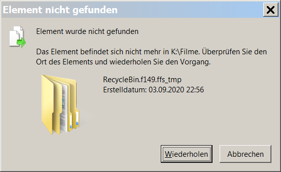

Ich habe seit einiger Zeit auf einer USB-Platte ein UVZ mit einer Datei darinnen. Wenn ich versuche das Teil rauszuwerfen kommt diese Meldung:
wie das da reinkam, weiss ich nicht mehr. was kann man da noch machen, um diese Zecke aus dem Fell zu kriegen?
entgegen der im Meldungstext gemachten Behauptung wird es unter K:Filme aufgeführt

die Filme sind noch auf eine grössere U-Platte synconisiert, per freefilesync. dabei stolperte das Programm natürlich auch über diesen Krüppel mit Fehlermeldung, arbeitete aber weiter. Notfalls könnte ich das LW formatieren, aber dann müsste ich die Filme wieder zurückladen, ca 340GB - macht man nicht so gern

Also, ich hab witzigerweise manchmal genau dieselbe Fehlermeldung wie du auf einer externen USB-Festplatte (vielleicht aber aus anderen Gründen?!). Irgendwie hat bei mir kein einziges dieser Windows-Löschtools funktioniert. Ich schließe die betreffende HDD (FAT32) dann einfach über das USB-Kabel und einen Adapter an mein Android-Smartphone an (Adapter war beim Smartphone dabei). Damit lässt sich das jeweilige Element ohne weitere Verrenkungen löschen. Für mich immer die einfachste Lösung. Wenn sonst kein Tipp hilft, kannst du's ja eventuell mal versuchen.
tina-w2k Arctophylax „Also, ich hab witzigerweise manchmal genau dieselbe Fehlermeldung wie du auf einer externen USB-Festplatte vielleicht aber ...“
so, jetzt habe ich durch die gute Idee mit dem Smartfone das LW mal unter Bunsenlabs eingehängt und den faulen Zahn dort gezogen. Weg ist er.
