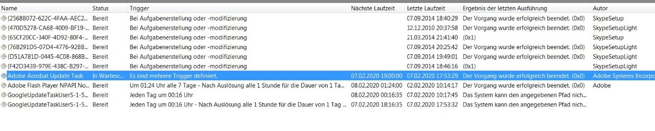

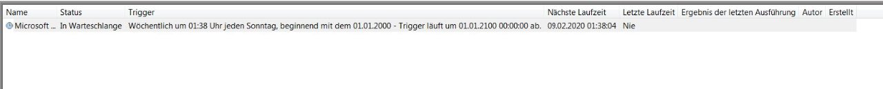

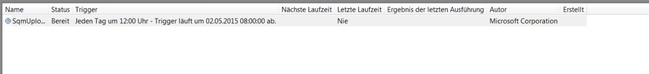

ich muss gestehen, daß ich noch nie was bei Windows mit der Aufgabenplanung gemacht habe. Kann nicht einmal sagen, ob man als Admin angemeldet sein muss, um alles sehen/bearbeiten zu können. Habe ein paar Sceenshots gemacht:
sagt Euch das was? Mir leider nicht viel... Wo müsste ich schauen, um für mein Problem relevante Aufgaben sehen zu können?
Gruß Hardy©
mawe2 Hardy© „ich muss gestehen, daß ich noch nie was bei Windows mit der Aufgabenplanung gemacht habe. Kann nicht einmal sagen, ob man ...“
Du müsstest die Aufgaben der Reihe nach öffnen und nachsehen, ob unter "Bedingungen" die Option "Computer zum Ausführen der Aufgabe reaktivieren" aktiviert ist.

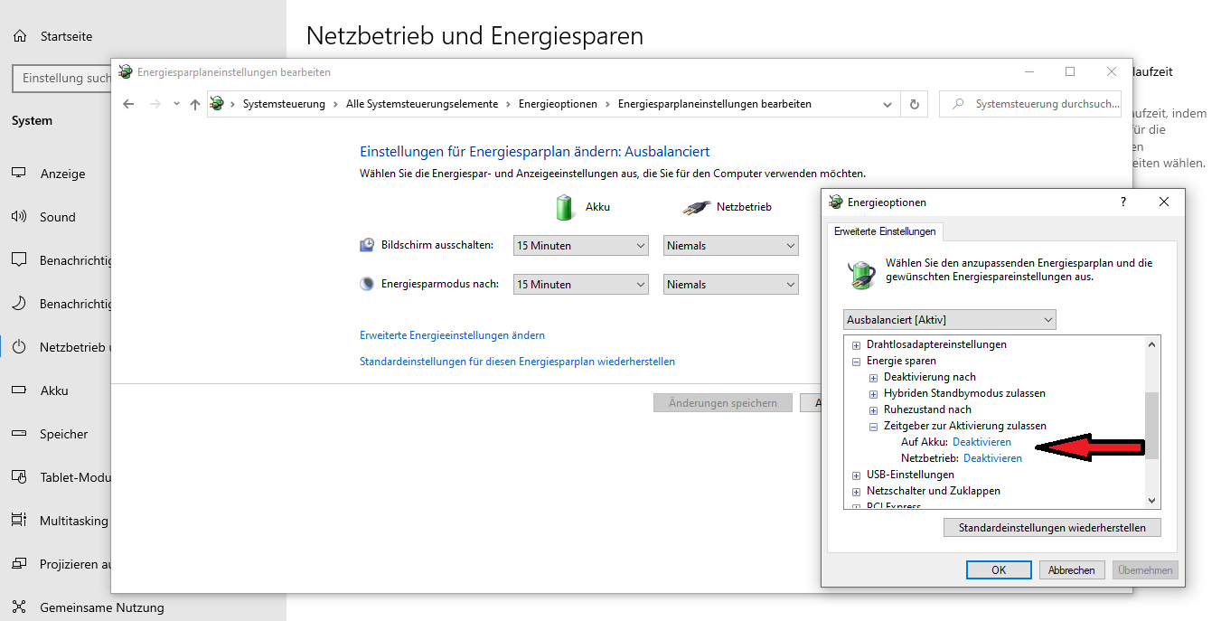

ich hatte auch einmal ein ähnliches Problem, und konnte es in den Energieeinstellungen lösen.
Nach der Deaktivierung (siehe Bild ) kam es nicht wieder.

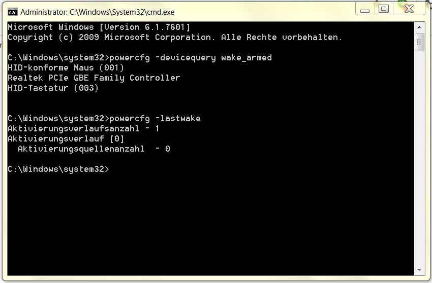

@ einfachnixlos1
auch hier nicht ganz so einfach wie von MS dargestellt, der Übeltäter des letzten wakeup wird mir nicht angezeigt. Ich habe jetzt mal alle deaktiviert, und schaue, was passiert.

Alpha13 Hardy© „@maad80 danke, ist aber etwas unklar von MS dargestellt. Wenn ich das Wort Deaktivieren in blauer Schrift lese, ist es dann ...“
maad80 Hardy© „@maad80 danke, ist aber etwas unklar von MS dargestellt. Wenn ich das Wort Deaktivieren in blauer Schrift lese, ist es dann ...“
Wenn du Deaktiviert lesen kannst, fährt der PC nicht mehr aus dem Ruhestand hoch. Zumindest hat es bei mir damals geholfen. Seit dem ist er nicht mehr unerlaubt gestartet :-).
Wenn du auf Deaktivieren klickst, geht ein Auswahlfenster auf.
maad80
