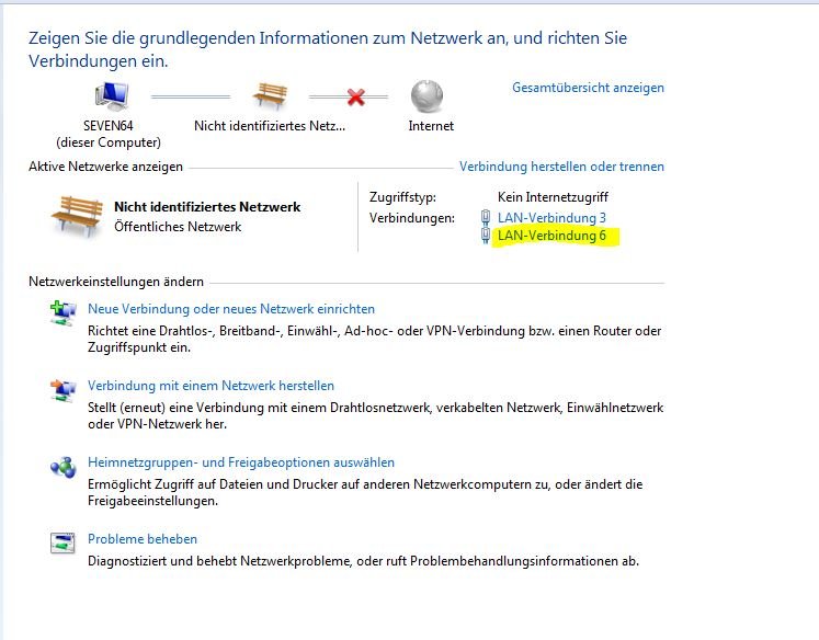

neuer Netzwerkadapter wird automatisch als öffentlich eingestuft
Hardy© / 34 Antworten / Baumansicht Nickles
in meinem PC steckt noch eine 100 GB LAN-Karte.
Daher habe ich mir ein USB3 auf Gibabit-LAN Dongle gekauft.
Leider komme ich damit gar nicht ins Internet, da der Adapter immer als
Öffentlichs Netzwerk eingestuft wird (es handel sich um die LAN-Verbindung 6)
Kann man das bei Windows 7 nicht ändern? Wenn doch wie?
Gruß Hardy©

Dem Bildsche nach kommst Du ja bis zum Router und dann nicht weiter. Eine Testmöglichkeit wäre daher, das Menü des Routers im Browser aufzurufen.
Kannst Du das öffnen, dann ist die Verbindung PC/Router i.O. und der Fehler liegt dahinter.
Ansonsten die üblichen Verdächtigen wie AV/Fremdfirewall/VPN...

„Nicht identifizierte Netzwerke“ sind natürlich immer öffentliche Netzwerke und damit hat man niemals nen Internetzugang!
https://www.giga.de/extra/wlan/tipps/nicht-identifiziertes-netzwerk-kein-internetzugriff-probleme-loesen/
Das macht man da.
Und nicht nur im Zweifel sollte man da die onboard LAN Karte im Bios besser deaktivieren.

ich vermute, daß der Dongle defekt ist, die Aktivitäts-LEDs zucken kein bisschen und den Router kann ich auch nicht ansurfen, dasselbe wenn ich ihn am Laptop verwende.
Wie könnte ich sonst noch prüfen, ob der Dongle überhaupt funktioniert?
