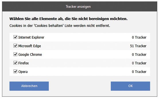

mit dem glauben hab ich es nicht so, Hoffnung hab ich immer. Ich setz  mal den Junk-Bericht von CCleaner hier hin. Ich schwöre den Browser Edge hab ich nicht angerührt.
Für mich ist klar, Win geht über Edge nach dem hochfahren des Rechners ins Netz Was will wer von mir wissen? Warum bekomme ich über Edge, ohne mein Dazutun, hier 51 Tracker?
Fahre ich ohne Netz hoch, findet CCleaner auch keine Tracker in Edge !
Das erklär mir bitte mal. Ein Doofer möchte geholfen werden. Will kein Kampf gegen win10 aufnehmen, sondern einfach nutzen.

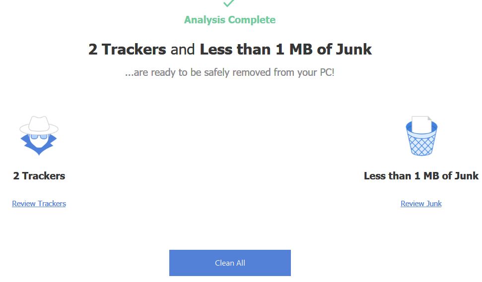

Ich habe jetzt etwas experimentiert, ich liebe es ja, alles selber auszuprobieren.
Aus vollem Lauf hatte ich ca. 40 Tracker und 5MB Junk.
Das habe ich mit CC gelöscht, Firefox und Thunderbird geschlossen, CC neu gestartet und was meldet der?
Genau nix, also fast nix jedenfalls. Keine Tracker  und <1MB Junk.
Weil es sich gerade anbot, habe ich die Malwarebytes hinterher gejagt, auch die fanden nichts.
In deinem Bildchen hast Du alles abgewählt was nicht bereinigt werden soll?
Wenn ich den CC bemühe, muss der auch alles bereinigen.
Obiges Bild erhalte ich gerade, wo ich auf Nickles diese Antwort tippe. Also voll im Internet.
