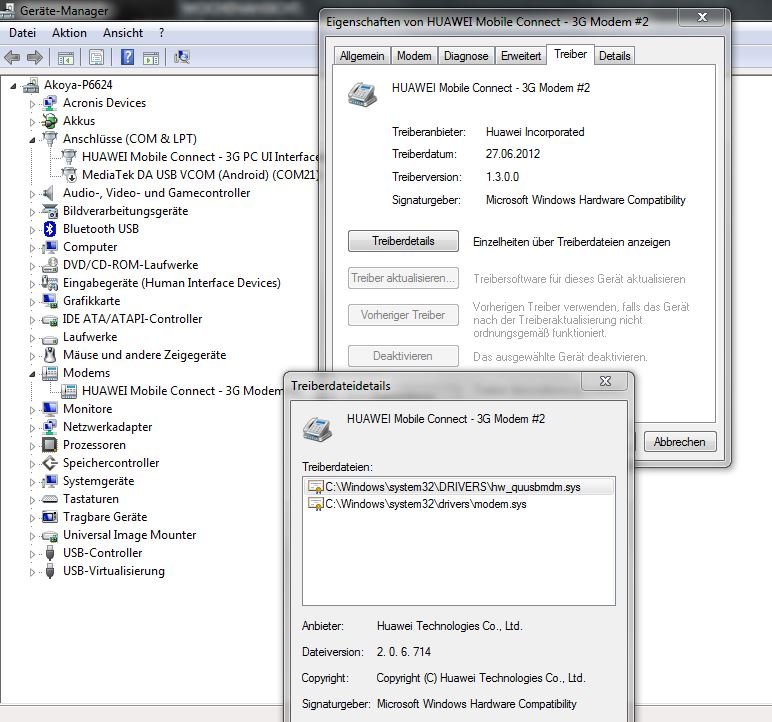

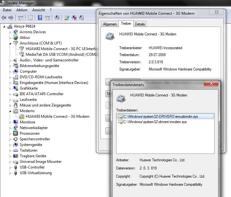

es geht um einen Pro7 WebStick Huawei E160E der im einen System tadellos funktioniert im anderen aber überhaupt nicht. Bei beiden Systemen handelt es sich um hardwartechnisch identische Laptops jeweils mit Win7 x64bit.
Im funktionierenden System ist dies der Treiber...vers. 1.3.0.0
der befindet sich aber nicht auf dem Stick, dort ist ein anderer Treiber der leider nicht funktioniert. vers 2.0.3.819

das hat jetzt alles bestens funktionier. DoubleDriver hat geholfen und konnte mir den im anderen System funktionierenden Treiber wiederherstellen und installieren.
Leider funktioniert dieser Treiber dennoch nicht. Es kommt die Fehlermeldung:
Gerät funktioniert nicht ordnungsgemäß da Windows die ....Treiber nicht laden kann (Code31)
Wie gesagt funktioniert der Treiber im anderen System (1) aber, einziger Unterschied:
System 1 läuft auf einer HD
System 2 läuft auf einer SSD
