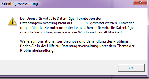

Guten Abend,
ich wollte soeben einmal in der Datenträgerverwaltung nachsehen und bekam folgende Meldung:
Was ist da denn schon wieder passiert?!
Wie könnte ich das Problem denn lösen?Weinend
Ich danke Euch schon jetzt für Eure Lösungsvorschläge.
LG
Knoeppken Steffie90 „Kein Zugriff auf Datenträgerverwaltung“
Hallo Steffie90,
warum hast du denn versucht in die Datenträgerverwaltung nachzusehen? Das macht man eigentlich nur zur Kontrolle, wenn etwas verändert wurde. Erkläre uns bitte was du zuvor am System unternommen oder geändert hast. Sonst wird es ohne Google mit der Fehlersuche aus der Entfernung schwer.
Steffie90 Knoeppken „Hallo Steffie90, warum hast du denn versucht in die Datenträgerverwaltung nachzusehen? Das macht man eigentlich nur zur ...“
wollte hier halt einmal nachschauen.
Mir ist nicht bewusst, dass ich irgendetwas in letzter Zeit verändert habe.
An den Einstellungen nehme ich eigentlich nur etwas vor, wenn etwas nicht funktioniert und ich hier dann entsprechend geholfen bekomme.
Sorry, dass ich da nicht explizit bessere Hinweise geben kann.
Ein Neustart hat auch nichts gebracht:
Soll ich evtl. im abgesicherten Modus einen Versuch starten oder bringt das nichts?
Vielen Dank.
LG

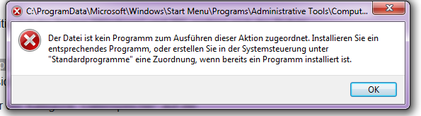

Steffie90 Alpha13 „https://www.drwindows.de/windows-7-allgemein/32099-datentraegerverwaltung-laesst-mehr-starten.html ...“
Hat leider nichts gebracht.
Systemwidereherstellung ist nicht aktiviert.
Nachdem ich -wie auch empfohlen- unter Start-Ausführen-CompMgmtLauncher
eingegenem habe, erschien dieses Fenster
Vielleicht hilft das weiter?!
Danke.
LG
Steffie
gelöscht_189916 Steffie90 „Hat leider nichts gebracht. Systemwidereherstellung ist nicht aktiviert. Nachdem ich -wie auch empfohlen- unter ...“
Also wenn so viele Dienste nicht laufen oder nicht gestartet sind, dann stimmt aber etwas ganz und gar nicht.
Wie sieht das mit Plattenplatz aus, kannst Du die Systemwiederherstellung überhaupt aktivieren und nutzt Du Tuningtools oder ist eine Fremd-AV im Einsatz?

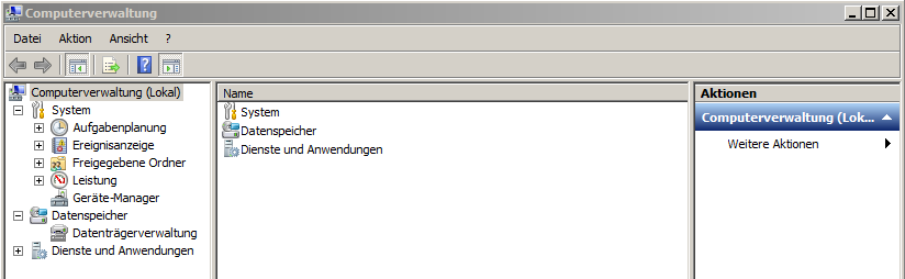

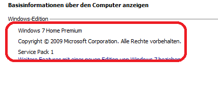

Alpha13 Steffie90 „Hat leider nichts gebracht. Systemwidereherstellung ist nicht aktiviert. Nachdem ich -wie auch empfohlen- unter ...“
"Ein kleinen Nachteil hat die MMC allerdings, den sie ist erst ab Versionen Pro aufwärts vorhanden. Eine Home-Version bietet diese Tool leider nicht an."
https://it-learner.de/die-microsoft-management-console/
https://www.netzwelt.de/news/88425-computerverwaltung-bessere-systemsteuerung-windows.html
Bei W7 Home absolut normal!
Da wirst du dann schon W7 neu installieren müßen, wenn du kein Image hast.

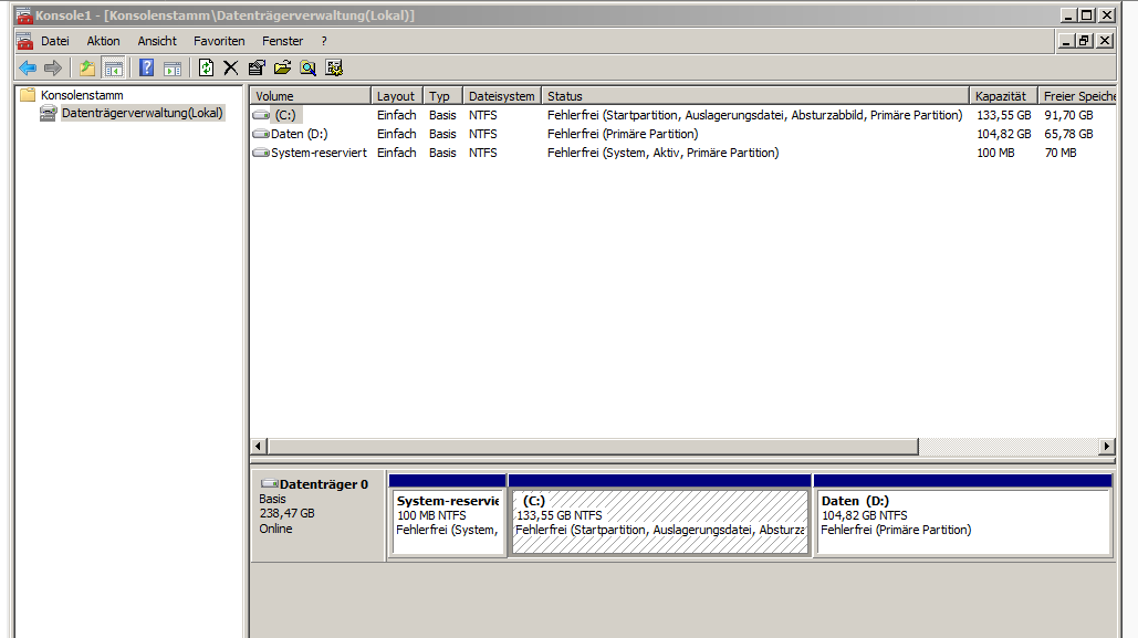

gelöscht_327925 Steffie90 „Danke für die Infos“
BS:
Ausführen: CompMgmtLauncher:
per mmc:
hth
Steffie90 gelöscht_327925 „BS: Ausführen: CompMgmtLauncher: per mmc: hth“
das hatte ich doch bereits versucht und dann die oben erwähnte Meldung bekommen.
Ich habe auch das von fakiauso erwähnte Prüfung ausgeführt, leider ohne Erfolg.
Als ich wieder an den PC kam war die Prüfung anscheinend ohne Fehler abgeschlosssen und der PC neu gestartet.
Es wurde mir hier nichts angezeigt....
Nun bin ich auf die Idee gekommen einmal unter -Verwaltung-Dienste- nachzusehen und siehe da Lächelnd
hier war der Dienst Datenträgerverwaltung deaktiviert.
Wie es hierzu kam, entzieht sich meiner Kenntnis.
Ich habe dort definitiv keine Änderung hier vorgenommen.
