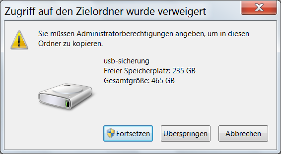

ich habe ein grosses Problem. Bin auf dem PC einziger User mit Adminbefugnissen und dennoch meldet er bei vielen Dateiübertragungen "Sie müssen Adminrechte angeben ..."
Folge: ich muss jedesmal auf "fortfahren" drücken damit in das Ziel-UVZ eingetragen wird.
Weit schlimmere Folge: Ich kann das Programm "filesync" praktisch nicht mehr zur Syncronisation benutzen, weil dieses Programm ebenfalls darüber stolpert und mit Fehrercode 5 den Übertrag verweigert. Das Fehlerprotokoll umfasst dann mehrere 1000 Dateien.
Frage: was ist da los? wieso werden Adminrecht nochmals eingefordert, wo ich schon mit Adminrechte operiere? Es haldelt sich um Übertragungen über Laufwerksgrenzen hinweg.

bin als admin (W7, home-version, premium, einziger user) mit psw angemeldet. habe unter cmd mit admin den befehl:
net user Administrator/active:yes
eingegeben, wurde auch bestätigt
trotzdem kann ich nicht kopieren über Lw-grenzen dateien kopieren ohne dass erscheint:
dementsprechd klappen die syncronisationen mit filesync nicht ohne viele übertragungsfehler im protokoll

Borlander tina-w2k „@alpha13 ich schaffe es bisher nicht. bin als admin W7, home-version, premium, einziger user mit psw angemeldet. habe unter ...“
rotzdem kann ich nicht kopieren über Lw-grenzen dateien kopieren ohne dass erscheint: dementsprechd klappen die syncronisationen mit filesync nicht ohne viele übertragungsfehler im protokoll
Wie schauen denn die Dateisystemberechtigungen aus?
Wahrscheinlich ließe sich das Problem schon dadurch lösen, wenn Du im übergeordneten Verzeichnis Schreibrechte für Deinen regulären User einräumst.

Auf Kontextmenü (Rechtsklick auf das Zielverzeichnis oder auch den Zieldatenträger) / Eigenschaften / Sicherheit / Erweitert.
Steht dort Vollzugriff in der Zeile in der Dein Username in der Spalte Prinzipal steht?

danke, das hat gesessen!
es geht doch nichts über gute Konsultanten
Borlander tina-w2k „Dateikopie erfordert oft Admin-Rechte“
Bevor Du da irgendwas an den Benutzerkonten änderst würde ich erst mal auf die NTFS-Dateisystemberechtigungen schauen.
