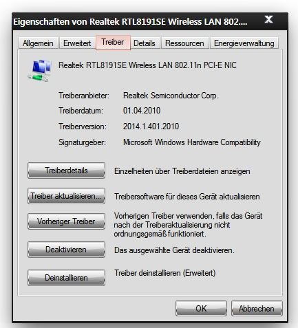

ich hatte mir folgende Vorgehendsweise überlgt:
1. 1:1 Clone der Win7x64 Partition auf eine unbenutzte HD ziehen, alle weiteren Experimente mit dem clone durchführen.
2. Wie vorgeschlagen zuerst WLAN Netzwerkkarte de- und wieder re-installieren.
Screenshot meines aktuellen Treibers anbei.
WLAN Treiber W7
Derselbe Treiber ist übrigend in der funktionierenden W10 Umgebung im Einsatz.
Meine Vermutung: Der Fehler steckt irgendwo im Win7x64 System (evtl. ein nicht korrekt laufendes Optimierungsprog, Firewall, Antivirus etc.) interessanter weise läuft bei LAN ja alles korrekt....
Gruß Hardy©

Alpha13 Hardy© „Hardware IDs PCI VEN_10EC DEV_8172 SUBSYS_817210EC REV_10 PCI VEN_10EC DEV_8172 SUBSYS_817210EC PCI VEN_10EC DEV_8172 ...“
Hardy© Alpha13 „https://www.realtek.cz/download-driver-nr-426-for-realtek-RTL8191SE-and-Windows7-64bit.html !“
vielen Dank für den neuen Treiber, leider hat der Wechsel auf diesen Treiber keine Besserung gebracht....
Gruß Hardy©

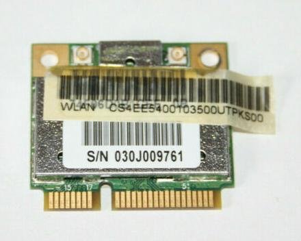

Hardy© Nachtrag zu: „ja und der LAN Adapter benötigt den ndis.sys nicht? Der Fehler ist leider wesentlich älter als jede ...“
ich hab mal geschaut, was da für eine WLAN Karte drin ist, die sieht so aus.
Angenommen ein USB-WLAN Dongle (den ich erst zu Hause in 1 Woche zum Test zur Verfügung habe) wäre die Lösung, könnte ich dann nicht einfach die WLAN Karte gegen eine andere (ich würde dann gleich eine schnellere nehmen) austauschen?
Protokoll der Karte: 802.11b, 802.11g, 802.11n
könnte ich da zB solch eine KombiKarte (mit BT) statt dessen einbauen:
https://www.ebay.de/itm/300Mbps-802-11n-G-B-Mini-Pci-E-Internet-Wi-Fi-Bluetooth-4-0-Kabellose-Karte/202749251136?_trkparms=aid%3D555018%26algo%3DPL.SIM%26ao%3D1%26asc%3D20131003132420%26meid%3Db74b86b4db2344789b0f891050d29312%26pid%3D100005%26rk%3D6%26rkt%3D12%26sd%3D172714049981%26itm%3D202749251136%26pmt%3D1%26noa%3D0%26pg%3D2047675&_trksid=p2047675.c100005.m1851
Gruß Hardy©
gelöscht_189916 Hardy© „ich hab mal geschaut, was da für eine WLAN Karte drin ist, die sieht so aus. Angenommen ein USB-WLAN Dongle den ich erst ...“
Grundsätzlich sehe ich da kein Problem. Du musst halt nur aufpassen, dass Du ebenfalls eine halfsized wie die obige einbaust, wenn das Deine jetzige ist.
Solange Dein Laptop keine whitelist hat wie beispielsweise die Denkbretter, sehe ich da kein Problem.
Der bei Dir verbaute Realtek 8191SE ist zwar eh nicht so der Brüller, ich würde da aber eher zu Atheros tendieren oder Intel:
https://www.ebay.de/itm/Intel-7260HMW-AN-Dual-Band-Wireless-AC-7260-PCIe-WLAN-802-11AC-Bluetooth-4-0/113860953495?hash=item1a82a44597:g:ccgAAOSwWkNdXQhC
Falls Dir u.a. auch wegen der aktuellen Sicherheitsprobleme bei BT nicht sooo viel dran liegt, dann käme auch so etwas noch in Betracht:
https://www.ebay.de/itm/Intel-Centrino-Ultimate-N-6300-Dual-Link-WLAN-Adapter-633ANHMW-PCIe-Mini-Card/173995814857?hash=item2882f56fc9:g:7DUAAOSwAnxcm2Zb
