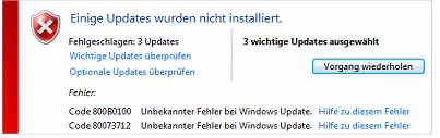

Hallo Leute,
ich hab eine Frage an die Experten hier:
Ich hab vor kurzem auf einem Zweitrechner ein neues Windows 7 64 Bit installiert und die ganzen Updates installiert (ca. 180), dabei sind 3 Updates übrig geblieben, die ich einfach nicht installiert bekomme, weder direkt über die Update-Funktion noch manuell, hier ein Screenshot:
Ich hab bereits die Tipps aus folgenden Links durchprobiert, aber ohne Erfolg:
https://www.sysnative.com/forums/windows-update/14870-windows-7-update-error-800b0100.html
Hat jemand vl. eine Lösung?
gelöscht_327595 nash28 „Sicherheitsupdates lassen sich nicht installieren“
wie lautet denn die Fehlermeldung nach der erfolglosen Installation dazu?
nash28 gelöscht_327595 „Hallo, wie lautet denn die Fehlermeldung nach der erfolglosen Installation dazu?“
Wenn ich es manuell installiere, dann einfach "...konnte nicht installiert werden" oder so ähnlich, und im Update-Bereich siehe Screenshot:
gelöscht_327595 nash28 „Wenn ich es manuell installiere, dann einfach ...konnte nicht installiert werden oder so ähnlich, und im Update-Bereich ...“
nash28 gelöscht_327595 „Immerhin findet man da Möglichkeiten zu den Fehlermeldungen: ...“
Soweit war ich auch schon. Die Tipps im ersten Link hab ich alle bereits ausprobiert, ohne Erfolg. Der zweite Link trifft nicht auf mich zu.
gelöscht_327595 nash28 „Soweit war ich auch schon. Die Tipps im ersten Link hab ich alle bereits ausprobiert, ohne Erfolg. Der zweite Link trifft ...“
Also einen hätte ich noch...
https://www.planet3dnow.de/vbulletin/threads/424273-Keine-Updates-bei-frisch-aufgesetzem-System/page7
ab Post #166 mal lesen (falls du da nicht auch schon warst Überrascht).
Auszug aus dem Thread:
Es sind keine problemauslösenden Updates mehr vorhanden (wie beispielsweise ehemals KB3078601).
nash28 gelöscht_327595 „Also einen hätte ich noch... ...“
Das ist mir zu hoch..ich weiß nicht, inwieweit das jetzt auf mich zutrifft bzw. was ich davon für mich nützen könnte? Ich hab ja bereits sämtliche Updates (bis auf die 3) auf meinem System installiert..
Außerdem ist da von einem Update Client die Rede, ich weiß weder, was der genau macht bzw. hab ich ja die Updates alle automatisch installieren lassen, da hab ich keinen separaten Update Client oder so installiert..??
gelöscht_327595 nash28 „Das ist mir zu hoch..ich weiß nicht, inwieweit das jetzt auf mich zutrifft bzw. was ich davon für mich nützen könnte? ...“
Der Update Client (also diese Funktion) vergleicht, welche Updates MS für dein System anbietet mit denen, welche auf deinem System installiert sind bzw. fehlen.
Falls du also die Tipps von @Aura im Sysnative-Forum bereits versucht hast weiß ich auch nicht weiter, sry.
gelöscht_189916 nash28 „Sicherheitsupdates lassen sich nicht installieren“
Du kannst es noch mit dem Troubleshooter von MS oder die Fehlersuche anhand des Codes versuchen, die Anleitung von Dalai testen und den Update-Agent ohnehin auf den neuesten Stand bringen.
Manchmal hängen die Updates auch herum und sind für das eigene OS gar nicht relevant, weil sie bereits in anderen Patches enthalten sind. Dann kann man diese auch auf Ausblenden setzen.
Du kannst ja bei MS mittels der KB-Bezeichnung nachschauen, wofür diese Updates überhaupt da sind.
nash28 gelöscht_189916 „Du kannst es noch mit dem Troubleshooter von MS oder die Fehlersuche anhand des Codes versuchen, die Anleitung von Dalai ...“
@fakiauso
Danke für die Tipps, werd das mal reihenweise probieren und schauen, ob ich es damit hinkriege..
Ich habs jetzt endlich geschafft, die 3 fehlenden Updates zu installieren Lächelnd Eines der 3 Updates funktionierte schon gestern, wobei ich gar nicht mehr weiß, was ich da genau gemacht hab, damit es ging.
Heute hab ich zunächst die Anleitung von Dalai durchgeführt und den Update-Agent aktualisiert. Damit hat die erneute Suche und Installation der 2 Updates aber auch noch nicht funktioniert. Dann hab ich nochmal versucht, die beiden Updates manuell von MS runterzuladen und sie nacheinander zu installieren, und da ging es dann bei beiden Updates. Das Komische ist aber, dass bei einem Update (KB3110329) in der Liste nur "Sicherheitsupdate für Windows (KB3110329)" und nicht wie sonst üblich "Sicherheitsupdate für Windows 7 für x64-basierte Systeme (KB3110329)" dabeisteht. Bin mir aber sicher, dass ich bei MS das richtige Update (für Windows 7 x64) ausgewählt hab. Und weiters steht das zweite Update (KB3156016) nun zwei mal in der Liste der installierten Updates (siehe Screenshot).
Aber zumindest zeigt er mir nun das grüne Häckchen im Update-Bereich an, dass alle wichtiges Updates installiert sind.
Danke nochmal für die Tipps!
gelöscht_189916 nash28 „Ich habs jetzt endlich geschafft, die 3 fehlenden Updates zu installieren Eines der 3 Updates funktionierte schon gestern, ...“
Prima!
Das ist das, was mir so in etwa schwante. Wenn das Ding jetzt drin ist, dann nicht mehr dran wackeln;-)
Man kann die DInger zwar auch per WUSA wieder einzeln heraus operieren und einzeln wieder einspielen, aber wenn er es jetzt zufrieden ist.
Wahrscheinlich hing dann doch eines von einem anderen ab und da weigert sich Windows eben hartnäckig, dieses zu installieren.
