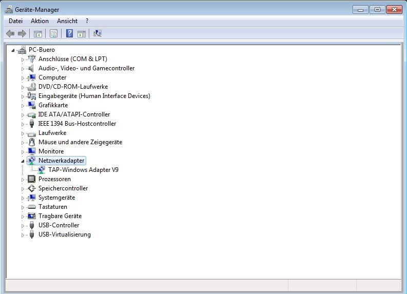

LAN wird im Gerätemanager nicht aufgeführt, und
unter Netzwerk und Freigabecenter ist keine Netzwerkverbindung vorhanden,
sodass auch ein De-/Reinstallieren unmöglich ist.

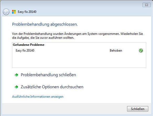

Hast Du auch schon das verlinkte Fixit für den Netzwerk-Stack von MS geladen und ausgeführt? Sollte nämlich das der Grund für das ominöse Verschwinden sein, dann kannst Du Netzwerkkarten in den PC stecken, wie Du lustig bist, es wird nichts nützen;-)

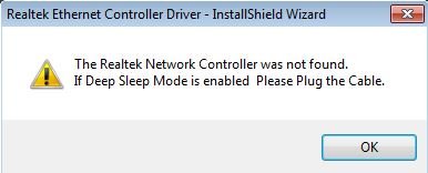

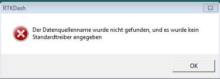

Hast Du den Chipsatztreiber bereits neu installiert und die Treiber und das Scantool von Realtek schon laufen lassen, hattest Du dabei ein Ergebnis und wenn ja, welches?
Diag Meldung
Treibermeldung
Chipsatztreiber habe ich 6 oder 7 gefunden, wusste nicht welchen und habe leider vergessen zu fragen...
Steht denn im Gerätemanager überhaupt etwas unter Netzwerkverbindungen oder wird das Ding angezeigt, wenn Du Dir auch die ausgeblendeten Geräte anzeigen lässt?
Zuerst stand auch unter ausgeblendeten Geräten nichts, aber nach dem o.g.Prozedere:
Gerätemanager
Easyfix
Da das Gerät unter Linux läuft,
Das habe ich nicht getestet. Ich sagte, dass sogar auf einem auf anderer Platte installierten Windows nichts mehr geht.
Leider haben alle Versuche bisher nichts gebracht.

gelöscht_189916 selkcin „Diag Meldung Treibermeldung Chipsatztreiber habe ich 6 oder 7 gefunden, wusste nicht welchen und habe leider vergessen zu ...“
Ehe wir uns noch dreimal im Kreis drehen, gehe jetzt bitte wie folgt vor:
1. Rechner ausschalten, Netzkabel abziehen oder am Netzteil ausschalten, CMOS-Batterie entfernen, CMOS-Clear durchführen, kurz warten und anschliessend Batterie wieder einsetzen, in´s BIOS und die Settings wiederherstellen.
Mit etwas Glück war es das dann schon, weil beim Hochfahren der LAN-Chip wieder aktiv ist, gefunden und eingerichtet wird.
2. Chipsatztreiber neu installieren. Da nimm bitte entweder den von Alpha13 verlinkten von der Downloadseite bei Gigabyte für W7. Auf Verdacht klatsche den Treiber für die Management Engine gleich mit drauf.
3. Anschliessend installiere den Realtek-Treiber für den LAN-Chip und wenn die Meldung mit dem Tiefschlafmodus kommt, dann ziehe das Netzwerkkabel kurz ab und stecke es wieder hinein (das ist nämlich mein Verdacht, dass sich in den Energieeinstellungen etwas verratzt hat beim Deinstallieren).
Dabei eben wichtig, erst Chipsatz und dann LAN-Treiber, weil ohne vernünftig angesteuerten PCI-E-Bus auch der daran angebammelte LAN-Chip nicht wieder erweckt wird.
Geht es dann immer noch nicht, haben wir so wie e bissl die Arschkarte. Dann käme noch der Test mittels Linux und dann eine neue LAN-Karte.
So ähnlich ist es auch hier beschrieben, dabei scheint mir der Beitrag 10 der zielführendste zu sein, wobei hier wirklich das Board einen Schuss hatte.
Bitte also die Schritte 1-3 einfach mal durchziehen und dann den Hammer nehmen;-)
