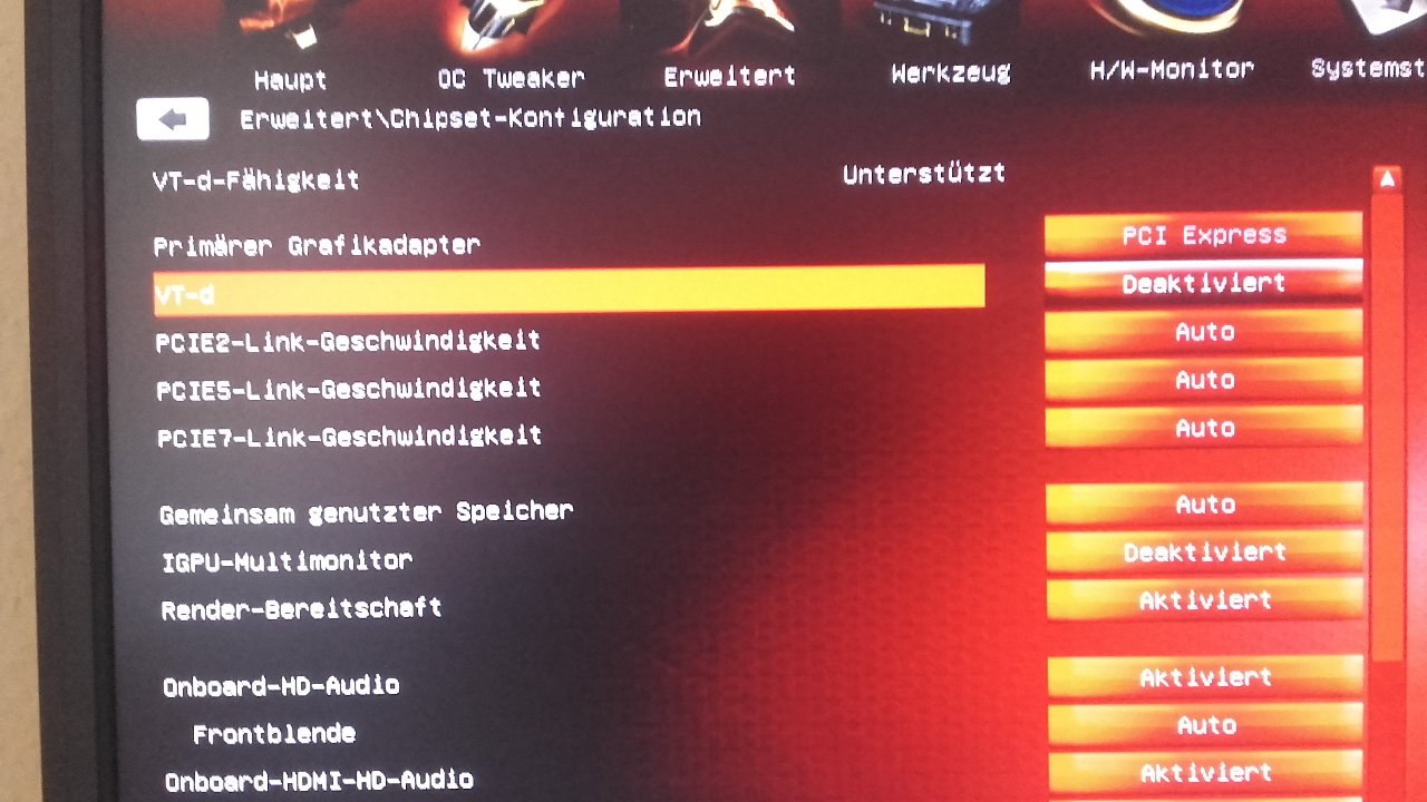

ich gehe richtig in der Annahme, daß die interne Grafikeinheit (Intel 4600) der CPU für die Anzeige genutzt wird - Fernseher als auch Monitor. Auf dem Monitor ist auch kein Bild?
Ist im Bios die interne Grafik noch aktiviert?
undercovver gelöscht_323599 „ich gehe richtig in der Annahme, daß die interne Grafikeinheit Intel 4600 der CPU für die Anzeige genutzt wird - ...“
Wie wird denn die interne Grafik im BIOS bezeichnet? So richtig findet ich sie nicht. Den Primären Grafikadapter habe ich gefunden (meinst du den?) der ist auf "PCI Express" gestellt. Es könnte aber auch onboard ausgewählt werden.
gelöscht_323599 undercovver „Wie wird denn die interne Grafik im BIOS bezeichnet? So richtig findet ich sie nicht. Den Primären Grafikadapter habe ich ...“
oben: "Primärer Grafiktreiber"  - ist denn eine separate Grafikkarte im PC außerdem
vorhanden? Wenn ja, dann so lassen und das HDMI-Kabel an die Grafikkarte anschließen.
Oder nutzt du nur die interne Grafikeinheit (GPU) der CPU? Dann müßte von
"PCI Express" auf "onboard" umgestellt werden (und Bios abspeichern).

undercovver gelöscht_323599 „oben: Primärer Grafiktreiber - ist denn eine separate Grafikkarte im PC außerdem vorhanden? Wenn ja, dann so lassen und ...“
Nein eine separate ist nicht vorhanden.
Oder nutzt du nur die interne Grafikeinheit (GPU) der CPU? Dann müßte von "PCI Express" auf "onboard" umgestellt werden (und Bios abspeichern).
 Okay, dann versuch ich das.
VT-d ist für "VirtualBox" oder "VMware" notwendig - kannst du auch aktivieren, falls du
mal in Windows ein Betriebssystem virtuell installieren willst zum Testen etc.

gelöscht_323599 undercovver „Fernseh erkennt HDMI des PC nicht“
noch ein kleiner Hinweis:
es wird immer so sein, wenn man im Bios die Standardwerte
manuell abspeichert, daß als "Primärer Grafikadapter" eine Grafikkarte (PCI Expreß) eingestellt
ist. Auch bei einem Fehlstart des Bios (aus welchen Gründen auch immer) bzw. des PCs,
kann es vorkommen, daß das Standard-Bios geladen wird.
Dann muß in beiden Fällen - und dies kann auch andere Einstellungen betreffen - im
Bios die richtigen Einstellungen vorgenommen werden und diese beim Bios beenden auch
abgespeichert werden. Oder man lädt ein selbst-abgespeichertes Profil, sofern das Bios
das zuläßt.
Leider erkennt das Bios nicht automatisch, daß keine Graka vorhanden ist und die onboard-Grafik genutzt werden muß.
Also wenn mal wieder kein Bild zu sehen ist, erst im Bios die Einstellung kontrollieren.
Alpha13 gelöscht_323599 „noch ein kleiner Hinweis: es wird immer so sein, wenn man im Bios die Standardwerte manuell abspeichert, daß als Primärer ...“
"Leider erkennt das Bios nicht automatisch, daß keine Graka vorhanden ist und die onboard-Grafik genutzt werden muß."
Das ist natürlich dummes Zeug im allgemeinen und auch schon seit vielen Jahren...
Ein funktionierendes Bios erkennt da immer, dass keine Grafikkarte gesteckt wurde und aktiviert automatisch die Prozessorgrafik!
Übrigens hätte er sonst an dem PC auch per VGA kein Bild an nem anderen Monitor...
Da lädt und speichert man im Bios die Defaults.
Außerdem sollte der TV mindestens testweise allein angeschlosssen werden!

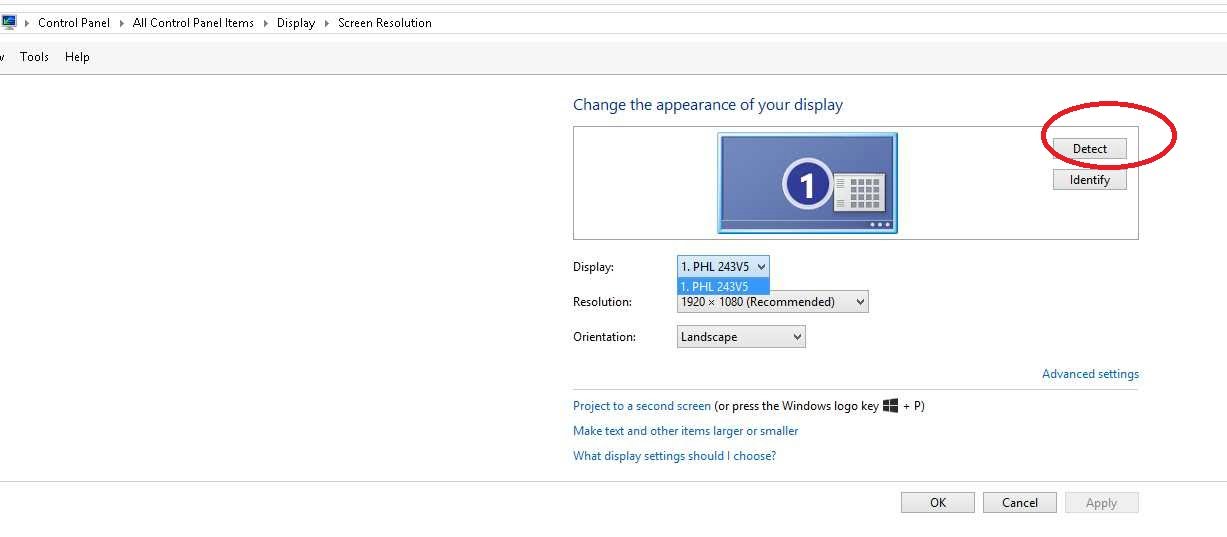

Anonym60 undercovver „Als die Länge wird es eher nicht sein, denk ich. Ist bloß ca. 2 m. Ihr sehr mich nun auch etwas ratlos.“
Hast Du mal bei den Einstellungen auf "Erkennen" geklickt?
Zusätzlich würde ich noch bei dem Fernseher die Quelle auf hdmi zu setzen.
Man bin ich blöd. Ersteres kannst Du ja nicht am TV machen, weil ja eh nichts angezeigt wird.
