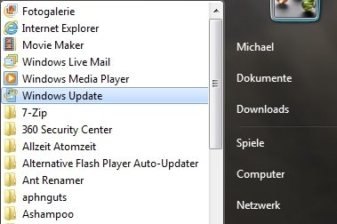

jueki Nachtrag zu: „Noch einmal: Updates“
Mir gibt zu denken, das sowohl hatterchen wie auch shrek3 versichern, das es beim InternetExplorer unter dem Reiter Sicherheit kein "Windows Update" geben soll.
Das aber klar bei mir vorhanden ist!
Und das nicht nur bei Win7, sondern, wie ich soeben nachgeschaut habe, sogar unter Windows 10!
Und zwar genau diese Version:
Da ich natürlich keinesfalls an den Aussagen "nicht vorhanden" zweifeln will, muß es eine andere Erklärung geben, mit der mein Fehler beschrieben werden kann.
Nur - wo liegt mein Fehler?

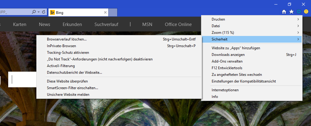

mi~we jueki „Mir gibt zu denken, das sowohl hatterchen wie auch shrek3 versichern, das es beim InternetExplorer unter dem Reiter ...“
Also bei mir gibbet dat och nich (IE11+Win10):
gelöscht_238890 mi~we „Also bei mir gibbet dat och nich IE11 Win10 :“
Ich habe die gleiche Anzeige und auch IE11, mit autom. Updates.
Könnte das, das Problem sein?
mi~we gelöscht_238890 „Ich habe die gleiche Anzeige und auch IE11, mit autom. Updates. Könnte das, das Problem sein?“

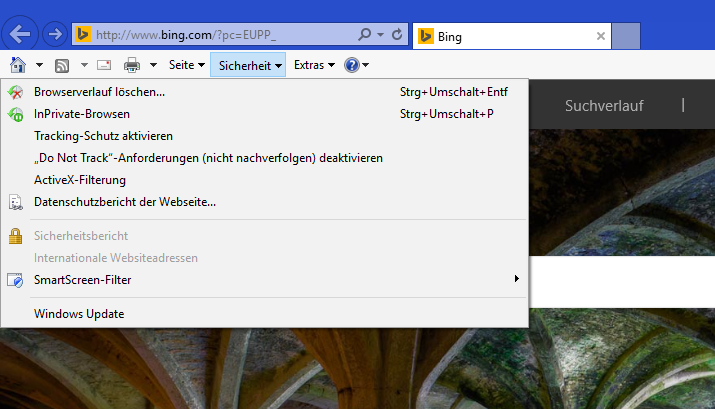

Ich fass es nicht. Hab im IE mal die "Befehlsleiste" aktiviert und was erscheint da?
shrek3 mi~we „Ich fass es nicht. Hab im IE mal die Befehlsleiste aktiviert und was erscheint da?“
Die Befehlsleiste hatte ich noch nie aktiviert - aber jetzt habe ich es auch.
Und seltsamerweise kann ich über die Menüleiste -> Extras -> Windows Update aufrufen. Versuche ich aber, dies über den Eintrag "Extras" in der Befehlsleiste zu machen, suche ich dort vergebens danach.
mi~we shrek3 „Die Befehlsleiste hatte ich noch nie aktiviert - aber jetzt habe ich es auch. Und seltsamerweise kann ich über die ...“

shrek3 jueki „Mir gibt zu denken, das sowohl hatterchen wie auch shrek3 versichern, das es beim InternetExplorer unter dem Reiter ...“
In der Rohansicht des IE (also ohne Menü- und Favoritenleiste) gibt es keinerlei Möglichkeit, Windows Update über das Zahnradsymbol aufzurufen.
Aktiviert man die Menüleiste, geht das über Extras -> Windows Update - nicht aber über Sicherheit.
Nun bist du ja jemand, der Registryeinträge händisch einspielt, um Windows nach deinen Vorstellungen zu verändern, das Kontextmenü zu erweitern, usw. Inwieweit du dafür auch unter Win 7 bestimmte Tools verwendet, weiß ich nicht.
Jedenfalls unterscheidet sich dein IE11 von meinem und wahrscheinlich auch von hatterchen.
Ich nehme zwar stark an, dass das bisher dennoch geklappt hat, aber ein neu hinzugekommenes Update könnte bei dir zu solchen Auswirkungen geführt haben. Auch denkbar ist, dass deine Telemetrieveränderungen da eine Rolle spielen.

Knoeppken shrek3 „In der Rohansicht des IE also ohne Menü- und Favoritenleiste gibt es keinerlei Möglichkeit, Windows Update über das ...“
Wenn ich mich hier einfach mal anhängen darf.
In der Roheinstellung hatte ich die Option "Sicherheit" in der Befehlsleiste (die vorher aktiviert sein muss) nicht und bis gerade eben auch nicht.
Nach einem Rechtsklick in der Befehlsleiste, wählte ich "Anpassen" und klickte auf "Befehle hinzufügen oder entfernen", dort fügte ich dann "Sicherheit" hinzu. Dort komme ich dann auch auf "Windows Update", ich habe es aber wieder rausgenommen, da kein Bedarf. Zwinkernd
Das "Windows Update" findet sich unter dem Reiter "Sicherheit" bei aktivierter Befehlsleiste:
- siehe bitte auch Screenshot weiter oben.
gelöscht_238890 jueki „Das Windows Update findet sich unter dem Reiter Sicherheit bei aktivierter Befehlsleiste: - siehe bitte auch Screenshot ...“
Ach du grüne Kacke...
Wer sucht denn da nach Windows-Update?
Also das habe ich nun auch ausprobiert, was soll ich sagen, et lööpt.

@shrek3 -
Dass Windows Update unter dem Zahnradsymbol weder unter "Extras" noch über "Sicherheit" zu finden ist, wohl aber bei aktivierter Befehlsleiste (dort aber auch nur über "Sicherheit" - nicht aber über "Extras") - gleichzeitig die Option "Sicherheit" bei aktivierter Menüleiste gar nicht erst auftaucht, dafür aber Windows Update über "Extras" zu finden ist...
Diese feinen und konfusen Unterschiede hab ich selbst noch nie bemerkt, da ich immer gleich zu Anfang meine bezeichneten Einstellungen erledige.
Ich erhielt davon tatsächlich erst in diesem Thread Kenntnis.

gelöscht_301121 Knoeppken „Ja so hat jeder seine Gewohnheiten. Selbst klicke ich auf das Symbol des Wartungscenters Fähnchen in der Taskleiste, ...“
Windows Update ist - sollte - auch einfach im Starmenu unter "Alle Programme" stehen, zumindest bei Windows 7:
Grüße, Michael
P.S. Sorry, Bild zu groß, hier der Ausschnitt:
Knoeppken gelöscht_301121 „Windows Update ist - sollte - auch einfach im Starmenu unter Alle Programme stehen, zumindest bei Windows 7: Grüße, ...“
