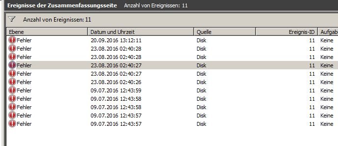

Habe das mit dem angeblichen Festplattenfehler auch schon gehabt und bei den von mir betreuten Win7 Computern ist die Systemeigene Widerherstellung zum Teil auch vor die Katz, wobei die älteren Wiederherstellungspunkte alle problemlos funktionieren und die neueren meist vorn ... sind. Festplatten und Mainbord gehen sicherlich mit der Zeit auch mal kaputt. Aber das es ausgerechnet nur die Win7 Rechner betrifft, halte ich einfach für einen Zufall zuviel zumal es sich um NNN-Festplatten (niegel nagel neue) handelt.
Und hier dürfte die Ursache " Der Treiber hat einen Controllerfehler auf \Device\Harddisk5\DR5 gefunden." liegen
  Wenn die HDD oder der Controler einen Treffer " weg " hätte dann müsste dieses Ereignis öfter auftreten. Wenn man sich dann etwas in die Datensammelwut durch wühlt, findet man " Der angegebene Dienst kann nicht gestartet werden. Er ist deaktiviert oder nicht mit aktivierten Geräten verbunden. " und zum Schluss auch die angebliche Ursache
Welche dann lt. " Fehler beim Laden des Treibers " oder zu gut Deutsch Windows hat festgestellt das der Systemsicherungsdatenträger nicht mit dem verbunden ist - aber dafür gibt es auch ganz logische Erklärung, ... SystemSicherungsdatenträger sollten "nie" ständig mit dem System oder Netzwerk verbunden sein
Hardy© XAR61 „Habe das mit dem angeblichen Festplattenfehler auch schon gehabt und bei den von mir betreuten Win7 Computern ist die ...“
@XAR61
danke für deinen Hinweis aber was genau sagt mir das jetzt? Kann ich irgendwie feststellen, ob der beschriebene Fehler bei mir vorliegt?
Gruß Hardy©
XAR61 Hardy© „@XAR61 danke für deinen Hinweis aber was genau sagt mir das jetzt? Kann ich irgendwie feststellen, ob der beschriebene ...“
Du brauchst doch nur auf den angeblichen aufgelisteten Fehlerwahn klicken und anschliessend überprüfen ob die zB. HD10 mit Deinem Win7 Computer verbunden ist, wenn man zu viele unterschiedliche externe DT hat und benutzt, dann kommt Win doofer weise durch einander und vergisst glatt die Laufwerke, so das man sie manuell erst wieder unter Win7 eintragen muss. Das Problem ist zwar alt aber halt nur eine kleine nervige Win7 Krankheit, welche nicht behoben wurde.
