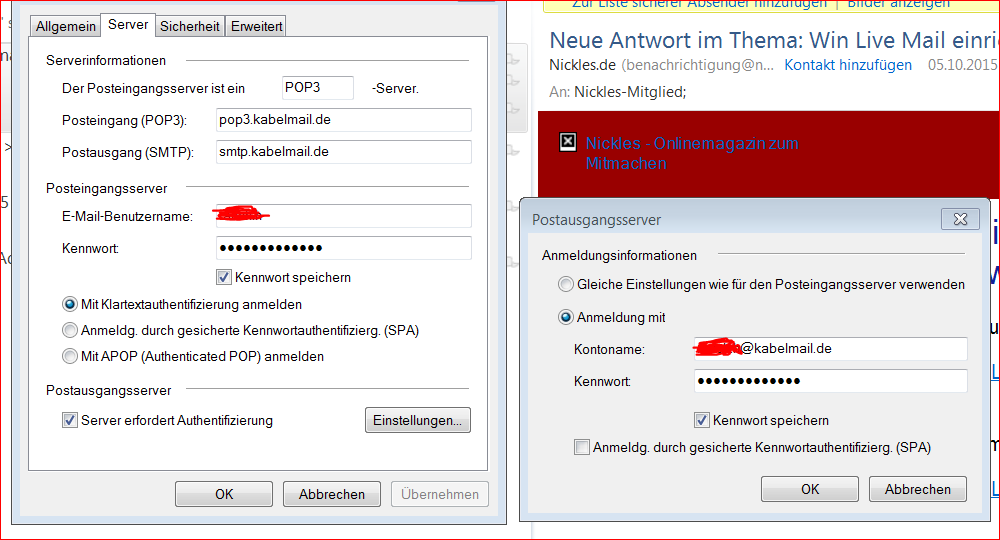

Möchte meine neue Haupt-Mailadresse mit Live-Mail nutzen
Anbieter ist Kabel Deutschland
Wenn ich nach der Anleitung gehe,komme ich soweit das ich Empfangen kann
sobald aber gesendet wird erscheint diese Meldung
Irgend eine Einstellung stimmt noch nicht
Vermutlich bei der SSL Verschlüsselung die port einstellungen

dirk1962 Hebbe1 „Win Live Mail einrichten“
Hallo Hebbe1,
hast Du Deinen Benutzernamen und das Passwort eingegeben?
Aus der o. Fehlermeldung:
"...AUTHID empty. Please use SMTP authentication for sending emails for xxxx@kabelmail.de"
lese ich, dass da etwas mit Benutzername und/oder Passwort nicht stimmt.

Hebbe1 dirk1962 „Hallo Hebbe1, hast Du Deinen Benutzernamen und das Passwort ...“
daran dachte ich auch schon
aber dann dürfte "Empfangen" auch nicht funzen
Hebbe
esse est percipi "zitat von George Berkeley"
Hallo Dirk,
da haste recht gehabt
die wollen für Ein und Ausgang zwei verschiedene PW
POP3 = ist das Anmelde-PW auf der Webseite
SMTP = das von mir vergebene E-Mail PW----- mit dieser Einstellung geht es jetzt zumindest. bei gleichen PW für ein und ausgang hatte ich keine Möglichkeit

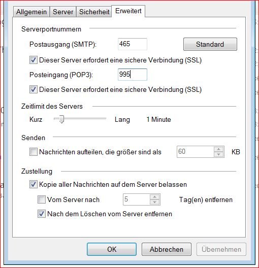

SMTP-Server: Port 25

Bei Port 25 klappt es aber nur ohne SSL und das lehnen viele Provider/Empfänger inzwischen ab.
@Hebbe1
Bei POP3 benötigst Du für verschlüsselte Verbindungen Port 995, sonst geht das Passwort auch im Klartext über den Sender, stelle daher auch beide Verbindungen auf verschlüsselt um:

Hebbe1 gelöscht_189916 „Moin Erwin Bei Port 25 klappt es aber nur ohne SSL und das lehnen ...“
Hallo fakiauso,
habe ich soeben Gemacht und Test war Erfolgreich
Ich denke somit müste alles passen für die POP3 und SMPT Einstellung mit SSL

Werde Jetzt mal ein Testkonto mit dem IMAP Protokoll Erstellen möchte auch von meinen Arbeitzplatz über  Live Mail zugreifen
Das geht auch mit POP3, wenn Du die Mails wie im Screenshot eingestellt auf dem Server lässt. Synchronisieren und offline nutzen kannst Du natürlich nur per IMAP.
Das gilt aber nur für das verschlüsselte Übertragen des Passworts. Das Verschlüsseln der Nachricht selber in Live Mail ist eine ziemliche Baustelle, falls das angedacht ist:

mi~we Hebbe1 „Win Live Mail einrichten“
"AUTHID empty"
Überprüfe also mal im Reiter 'Server' ob dort die Option 'Postausgangsserver erfordert Authentifizierung' (oder so ähnlich) aktiviert ist. Die Fehlermeldung 'AUTHID empty' lässt vermuten, daß WLM keine Anmeldedaten an den SMTP-Server sendet!
Hebbe1 mi~we „AUTHID empty Überprüfe also mal im Reiter Server ob dort die ...“
Hallo mi-we,
Irgendwie fehlt mir heute der Durchblick dachte zuerst das es am PW liegt wie ich dirk1962 geantwortet habe, wenn ich aber die beiden vergleiche sind es die gleichen mit 13Stellen ein PW sollte 10 haben
Was ich jetzt verändert habe damit es geht weis ich auch nicht genau

mi~we Hebbe1 „Hallo mi-we, Irgendwie fehlt mir heute der Durchblick dachte ...“
Also jetzt funktioniert das Versenden plötzlich?
Hebbe1 mi~we „Also jetzt funktioniert das Versenden plötzlich?“
Ja es geht jetzt
gerade nochmal Getestet
Habe eigendlich nur das Häkchen bei "Gleiche Einstellungen wie für Eingang"
rausgenommen und meine Daten eigegeben
eventuell war es der Kontoname den ich diesmal mit @kabelmail.de geschrieben habe
der bei Eingang eben ohne das @ka...steht
