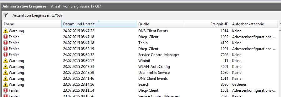

Habe dann das System-Ereignis-Protokoll geöffnet, was voll ist von 'Warnung' und 'Fehler'. Das älteste Datum da ist der 31.12.2001. Keine Ahnung, was ich damit anfangen soll, für mich ist das nur Bahnhof.....

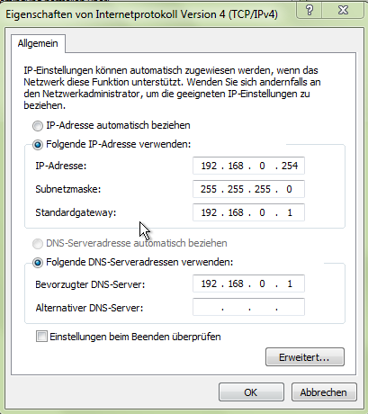

Du musst als erst mal dich beim Router einlogen und da unter Lan Einstellung das Einstellen.
Das finden man auch das mit den DHCP .Das ist standartmässig eingeschaltet. Das auschalten und den Router die IP Adresse vergeben.
Der Router hat in der Regel schon eine. Die Müsste hinten drauf stehen. Also Router mal richtig ansehen.

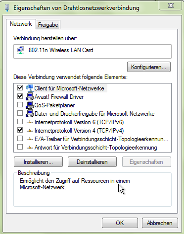

Wenn das Erledigt ist am PC die Systemsteuerung öffnen und dann auf Netzwerk- und Freigabe center. Dann sieht man schon ob einen Verbindung zum Internet besteht.
Da auf das blau unterlegte Netzadapter anklicken so das sich dann ein weiteres Fenster öffnet. Dann auf Eigenschaften und das Protokoll TCP IP 4 auswählen. Nur da wird das eingestellt.
http://www.netzwerktotal.de/windows-7-anleitungen/123-netzwerkkonfiguration-und-ordnerfreigabe-unter-windows-7.html
Runter scollen bis zu TCP/IP -Konfiguration. Da ist das noch einmal beschrieben wie man bei Win7 das einstellen muss.

Hier sind noch Listen, falls du die brauchst: um 12.56 h Windows Ereignis-Protokoll und um 14.05 Windows-IP-Konfiguration.

gelöscht_323936 logichib „Hi Hewal Genau so ist es. Bitte sag mir nochmals wo ich die IP ...“
So gehts:
 - Netzwerkverbindungen (z.B. über Systemsteuerung)
- die betreffende Netzwerkverbindung mit rechter Maustaste anklicken - Eigenschaften auswählen
- hier bis Internetprotokoll Version 4, (ggf. auch .. Version 6 ?) nach ganz unten, anklicken und im Fenster den Button Eigenschaften anklicken

logichib shrek3 „Soweit ich das sehe, hattest du die IP-Daten in diesem Posting ...“
Danke, dass du wieder da  bist.
Habe ich das richtig gemacht so:
Und das blieb gleich?
Also ich mach jetzt mal einen Neustart.
Schon mal vielen Dank und Grüsse
logichib
shrek3 logichib „Danke, dass du wieder da bist. Habe ich das richtig gemacht so: ...“
Die Angaben sind soweit korrekt. Es sollte also klappen.
Neustart ist nicht nötig - die Änderungen greifen sofort.
