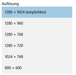

Fahre mit Auflösung 1280x1024
Wird diese Auflösung als empfohlen angegeben?
Das hier ist zwar von Windows 10, soll auch nur als Beispiel dienen.
Welches Format hat denn dein Monitor?
4 zu 3, oder 16 zu 9?

Hier mal ein paar andere Auflösungsmöglichkeiten mit den entsprechenden Formaten:
winnigorny1 gelöscht_312237 „Genau. Hier mal ein paar andere Auflösungsmöglichkeiten mit den ...“
Du triffst den Nagel auf den Kopf. - Eindeutig, dass er eine der letzten 4 Auflösungen nehmen sollte. Welche, ist jetzt davon abhängig, wie groß die Bildschirmdiagonale und wie gut die Augen des Users sind. - Sind Schrift und Icons zu klein, ist die Auflösung zu hoch...
