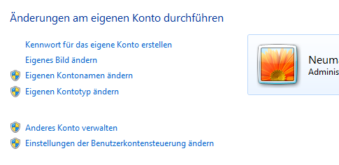

Hast du ein separates Administrator-Konto? Wenn dein altes Benutzerkonto auch dein Admin-Konto war, dann vergiss nicht vor dem Löschen des alten Benutzerkontos auch dem neuen Benutzer wieder Admin-Rechte zu geben. Sonst stehst du nach dem Löschen des alten Benutzers ohne aktives Administratorkonto da!

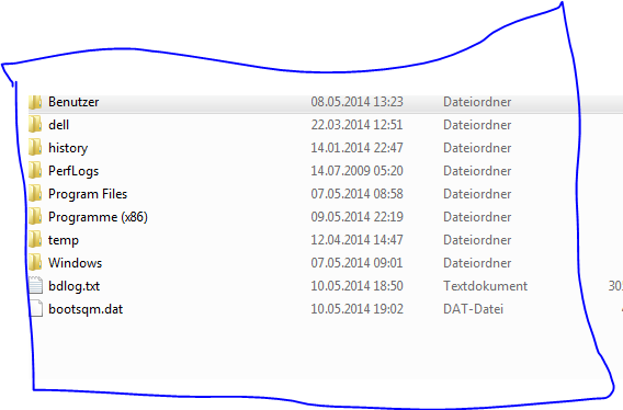

hallo,
also ich komme da nicht weiter,    Benutzer:ok   aber kein Benutzername.
Nicht vorhandenUnd auf dem Benutzerkonto sind gut 6,5 GM Daten,also wohl Windows 7,e.t.c.
                    Gruss yookon

lothar ist neues Profil,   Neumann ist richtig,aber kein Benutzername  Öffentlich ist leer.Gruss
shrek3 yookon „lothar ist neues Profil, Neumann ist richtig,aber kein ...“
Klicke auf "Neumann" und schaue dir an, was darin ist.
Stelle am besten einen weiteren Screenshot ein.

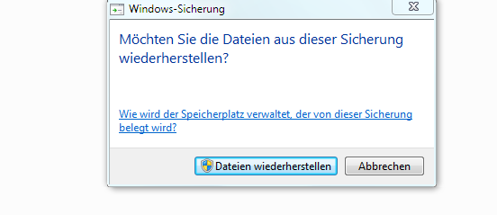

Ich habe die Datei Neumann PC unter D gefunden,nach c kopiert,sind rune 12 GB,,aber datei kann nicht geöffnet werden,Fehler 0-80070422,  deaktiviert oder nicht mit aktiviertrm Gerät verbunden.  Gruss
shrek3 yookon „Ich habe die Datei Neumann PC unter D gefunden,nach c ...“
Es geht hier nicht um die Sicherung, die du möglicherweise mal unter dem Benutzer "Neumann" auf Laufwerk "D" angelegt hattest. Diese Sicherung ist möglicherweise so alt, dass du nach dem Zurückspielen dieser Sicherung nur noch den Datenbestand von damals hast.
Es geht um den Dateiinhalt von C:\Benutzer\Neumann - klicke dort auf "Neumann", damit du den Ordnerinhalt dieses Benutzers zu sehen bekommst.

yookon shrek3 „Direkt vor dem Ordner Neumann befindet sich ein kleines ...“
hallo Shrek3
Wenn ich auf Benutzer klicke öffnet sich lothar´s
                                                                  Neumann,
und da kommen die angezeigten Unterordner,siehe oben.
Aber leider nicht das gesuchte Benutzerprofil.
                                gruss yookon

'Neumann' ist doch der Benutzername! Irgendwie hast du mich glaube ich falsch verstanden. Natürlich gibt es keinen Ordner der wörtlich C:\Benutzer\Benutzername heisst. 'Benutzername' sollte nur ein Platzhalter für den tatsächlichen Benutzernamen auf deinem Rechner sein (den kenne ich ja schließlich nicht). In deinem Fall soll 'Benutzername' also für 'Neumann' stehen.
