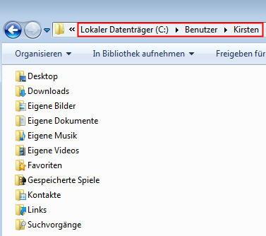

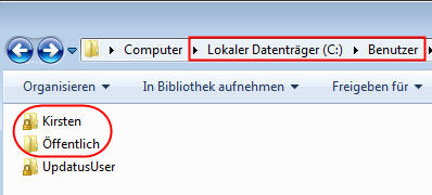

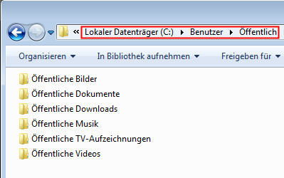

Was aber meiner Meinung nach unbedingt sinnvoll ist, das ist die Auslagerung der Dateien aus dem System.
Im Pfad "C:\Benutzer"
http://www.nickles.de/user/images/111275/ausl-00.jpg
befinden sich die Sammelordner "Name des Users" und "Öffentlich".
Hier:
http://www.nickles.de/user/images/111275/ausl-01.jpg
http://www.nickles.de/user/images/111275/ausl-02.jpg
Diese sollten ausgelagert werden. Ab S. 20 meiner pdf beschrieben und auch nachträglich noch zu erledigen.

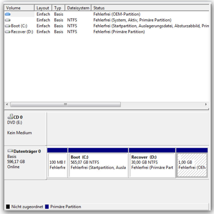

Martina61 shrek3 „ Gehe mal in die Datenträgerverwaltung Rechtsklick auf Computer - Verwalten und...“
wie kann ich eigentlich hier ein Foto einfügen?
Da ich es nicht weiss, hier der Link zum Foto..
http://www.imgimg.de/bild_Snap201285ff81120185ff8112312085ff81122385ff81122300185ff8112png.png.html
Martina
Martina61 Nachtrag zu: „Hallo, wie kann ich eigentlich hier ein Foto einfügen? Da ich es nicht weiss,...“
jueki Martina61 „Siehe hier-hoffe es hat funktioniert- URL...“
Nein, es hat nicht richtig funktioniert.
Zuerst - das mit den eckigen Klammern funktioniert hier nicht - hier muß das mittels html geschehen.
Bilder, die eine "Bild- Endung" haben, benötigen keinerlei weitere Angaben - die werden autimatisch hier angezeigt.
Ich bin Deinem Link gefolgt, habe das mal fotografiert und hochgeladen:
http://www.nickles.de/user/images/111275/martina-1.jpg
Als Premium- Mitglied kannst Du Bilder direkt bei Nickles hochladen - ansonsten bedarf es einer Speicherstelle im Internet - genannt "Webspace", wo Du deine Bilder (oder ich meine Aufsätze) abspeicherst und verlinkst.
Das Bild bestätigt wohl meine Vermutung - Du hast am Anfang eine 100MB- Partition als Bootpartition und am Ende eine 1GB- Partition, "OEM", mit der ich wenig anfangen kann.
In Partition C liegt betriebssystem, Programme, Dateien - hübsch schnell zusammegeklatscht - und in D Deine Sicherungsdateien, die zusammen mit einer vorhandenen oder selbst gebrannten Recovery- CD eine Wiederherstellung ermöglichen.
Willst Du nun neu installieren, müssen alle diese Partitionen gelöscht und neu erstellt werden.
Ohne die vorhandene Partition D ist eine Wiederherstellung des jetzigen Zustandes nicht möglich - und, wenn du neu installieren willst, auch nicht erforderlich.
Deine vorhandenen 32bit- Treiber werden auch relevant sein, wenn du, wie empfohlen, eine 64bit- Version mit der inzwischen vorhandenen DVD neu installierst.
Die meisten Treiber, sollten welche fehlen, findet Win7 von allein im Internet.

Du hast eigentlich nur eine Möglichkeit, wenn du Windows, so wie es jetzt ist, weiter nutzen möchtest:
In der Datenträgerverwaltung die C-Partition verkleinern und den frei gewordenen Platz der D-Partition zuzuschlagen.
Da die OEM-Partition nur 1 GB groß ist, bringt es nichts, sie jetzt zu löschen.Denn das einzige, was du damit dann machen könntest, wäre, die D-Partition um dieses eine mickrige GB zu vergrößern.
Verkleinern bzw.vergrößern geschieht per Rechtsklick in die jeweilige Partition -> Volume verkleinern bzw. vergrößern.
Beginne zunächst mit der C-Partition - erst, wenn diese verkleinert wurde, kannst du in der D-Partition per Rechtsklick-> Volume vergrößern die Vergrößerung in Angriff nehmen.
