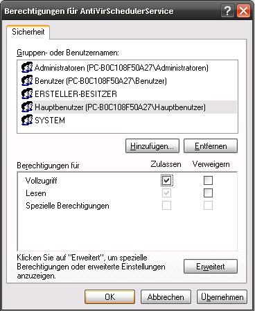

Sollte das nicht gehen:
Rechtsklick auf den jeweiligen Unterordner -> Berechtigungen.
Es erscheint nun ein Fenster, in dem mehrere "Benutzer" aufgelistet sind - siehe Bild:
http://www.nickles.de/user/images/185300/registryberechtigungen.jpg
Allen dort vorhandenen Benutzern volle Zugriffsrechte zuweisen, indem du sie einzeln markierst und den Haken bei "Vollzugriff" setzt und unten rechts auf die Schaltfläche "Übernehmen" klickst.
Nun solltest per Rechtsklick auf den Ordner -> Löschen diesen entfernen können.
Wiederhole diesen Vorgang mit allen anderen 12 Registryordnern.
Beim Klicken auf „Übernehmen“ verschwand der vorher gesetzte Haken sofort wieder.
Aber wir haben das Ganze noch einmal im abgesicherten Modus ausgeführt.
Hier hat es dann geklappt. Jetzt läuft Avira wieder.
