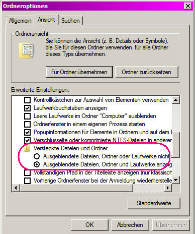

Also noch einmal Schritt für Schritt:
Start - Alle Systemsteuerungselemente - Ordneroptionen - Reiter "Ansicht"
Dort
- Haken raus bei "Erweiterungen bei bekannten Dateitypen ausblenden" (der sollte immer draußen bleiben!)
- Haken raus bei "Geschützte Systemdateien ausblenden" (Warnung nicht beachten)
- Punkt rein bei "Ausgeblendete Dateien, Ordner und Laufwerke anzeigen".
Übernehmen - ok.
(Diese beiden Schritte am Ende rückgängig machen!)

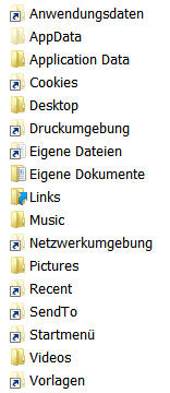

Wenn ich Laufwerk C öffne, Benutzer, Name anklicke, dann finde ich AppData nicht
Dann bist Du nicht meiner Anleitung gefolgt.
Denn zuallererst müssen die "Versteckten" sichtbar gemacht werden
http://www.nickles.de/user/images/111275/appdata.jpg
- beschrieben von jueki Am: 24.01.2012, 13:40
So siehts aus ohne die Freimachung
http://www.nickles.de/user/images/111275/appdata1.jpg
und so mit Freimachung:
http://www.nickles.de/user/images/111275/appdata2.jpg
Dabei sind die mit einemPfeilversehenen Symbolekeine Ordner, sondern Links.
Ein beliebter Stolperstein.
