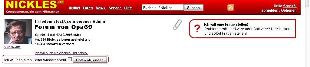

Klick doch mal rechts oben im roten Nickles-Banner auf deinen Namen, um direkt in dein eigenes Forum zu gelangen.
Was genau wird dir im Vergleich zum untenstehenden Bild im ror umrandeten Bereich angezeigt?
Opa69 shrek3 „Das ist ja richtig großer Mist. :- Nur sicherheitshalber nachgefragt - du...“
Auf den ersten Blick wird mein eigens Forum genau so dargestellt.
