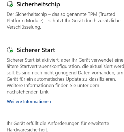

DuDu4 jofri62 „Zertifikate installieren“
Ich kann dir nicht bei deinem Link helfen, aber vielleicht hilft dir folgendes Tool weiter.
Sioni Secure Boot Zertifikat-Prüfer
So wie ich das verstehe kann man damit auch die Installation anstoßen.
gast1000 DuDu4 „Ich kann dir nicht bei deinem Link helfen, aber vielleicht hilft dir folgendes Tool weiter. Sioni Secure Boot ...“
Und das "Ganze" sieht  dann so aus, wenn alles in Ordnung ist!
Klick

jofri62 DuDu4 „Ich kann dir nicht bei deinem Link helfen, aber vielleicht hilft dir folgendes Tool weiter. Sioni Secure Boot ...“
Hat funktioniert!
Danke
